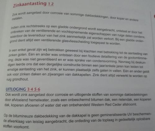

In een zinken goot mag geen water blijven staan. Dan gaat het snel oxideren.

Dat is nog steeds zo Jan.
Naast de hier genoemde ook versnelde oxidatie bij rode alggroei.
Wgb
In het artikel wordt gesproken over water dat van daken loopt die van andere materialen zijn gemaakt. Loopt het water van een pannendak in je goot wordt dit niet zuur, het wordt regelmatig ververst.
Wordt zink aan de onderzijde door condens nat is dat een heel ander probleem. Condens droogt op wordt weer nat droogt weer enz. er ontstaat op den duur een zuur medium.
