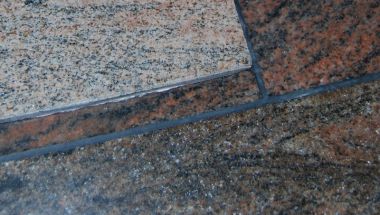

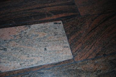

Eindelijk een foto van de vloer. Het lichte stuk is de originele tegel, het donkere is hoe de vloer nu is door al het water en onderaan zie je allemaal witte stipje, dat zijn bobbeltje kalk(?) maar meestal putje in de vloer. Iemand enig idee of dit nog god gaat komen? Vloer ligt nu 6 weken te drogen en er is vrijwel geen vooruitgang volgens de vochtmeting.
Ik hoop dat het een beetje te zien is.

Boertje125
Op de foto lijkt het inderdaad graniet.
mischien zit er een laagje van het e.a overheen
dat kleur verschil begrijp ik ook niet
als de vloer op de foto reeds weer droog is.
ik heb een granieten aanrechtblad die elke dag nat wordt
daar gebeurd echt niets mee
Jessica123
Het graniet op de foto voelt droog aan maar is nog heel erg nat. Het vocht zit echt in de tegel en de ondervloer. Dat gaat verdampen via de tegel en daarmee komt dan kalk in de tegel, dat kan gaan werken en deze schade veroorzaken. Dit is de uitleg van de vloerenman, ik heb er geen verstand van. Het is echt graniet en ik dacht ook dat daar niet snel wat mee kon gebeuren maar het schijnt vaker voor te komen na ernstige lekkages. Er heeft een paar kuub water op gelegen en dat heb je niet dagelijks op je aanrechtblad neem ik aan. Ik gelukkig ook niet op de vloer trouwens. Nouja, mag wat nieuws uit gaan zoeken, is ook wel weer leuk. Wel vervelend dat dit zo lang gaat duren, vloer met vloerverwarming en de keuken eruit en vervangen.
