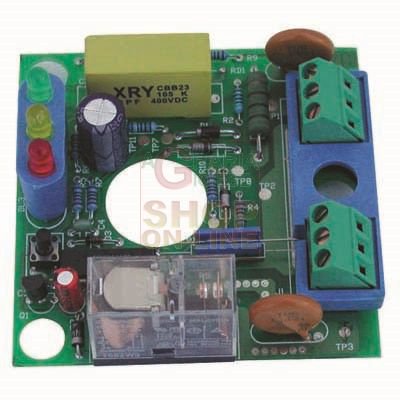

Regenwaterpomp doet raar.
Even een korte schets van het probleem met daarna de uitleg van de installatie.
Probleem: pomp slaat aan bij spoeling van het toilet maar na korte tijd terug af waarna hij terug aan slaat. Zo verschillende keren.
Installatie: Een regenput van 7500 liter die vol genoeg is, een onderwaterpomp van DAB Divertron x1000 met electronosche regeling, een vuilfilter van Cillit Claropur van 90µm.
Vroeger bij de installatie (7 jaar geleden) kwam dit niet voor. Het nadeel van dit op en afslaan van de pomp is dat mijn wasmachine in alarm gaat, weinig watertoevoer.

Het probleem bij jouw pomp kan de pump-control zijn die niet goed meer werkt! Ze gebruiken daar een capacitieve voeding en de seriecondensator verloopt van waarde na een aantal jaren, waardoor de spanning voor de elektronica niet meer voldoende is. Dan krijg je dit soort gedrag van kort aan en uit schakelen.

Ik had het niet over de aanloopcondensator van de pomp, maar de condensator die de voeding voor de elektronische regeling in de pomp op zich neemt. Dat heb ik namelijk zelf al meegemaakt en hersteld. Kosten; 1 euro in plaats van een gehele nieuwe pomp met elektronische regeling, zoals de loodgieter zei.
Dit printje met de regeling bedoelde ik;

Zoals gezegd, de oorzaak zit waarschijnlijk in de press-control regelaar.

Bij mij was het dus ook de press-control die stuk was.
En ik begrijp de loodgieter best, dat is geen elektronica specialist.
Maar ongeveer 600 euro excl. btw was me toch iets te veel.
Het was een simpele condensator die nog wel werkte maar van zijn totale capaciteit van 1uF, was er nog slechts 475 nF over. Het is dan die gele X2 condensator die je op de foto ziet, die niet goed meer is.
Koste me 1 euro. Werkt nu weer goed.

Om te weten of de press-control nog goed is, kan je het volgende doen;
Je overbrugt de press-control, of je sluit de pomp eens aan op de netspanning zonder de press-control. Draait de pomp goed en werkt alles? Fijn dan is de press-control waarschijnlijk stuk.
Dat heb ik zelf ook gedaan, anders kan je niet weten waar de fout zit. Laat de pomp echter niet droog draaien (zonder water). Maar giet regelmatig eens op. Als de pomp draait en je schakelt de wasmachine aan, en alles werkt dan is de press-control stuk.

Wow, ik heb hier een stukje van de conservatie moeten inhalen, allemaal bedankt voor de tips. Ik den dat ik Phuong zijn tip ga volgen.
- Plaatsen van een drukvat lijkt me overbodig, heeft vroeger wel gewerkt.
- Nieuwe pomp lijkt me overkill, 600€.
Ik kijk na of ik de controlunit kan vervangen, als technieker lijkt me dit zeker haalbaar.
