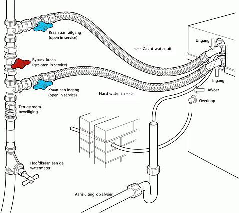

Je plaatst een watetontharder altijd zo dicht mogelijk bij je watermeter, en bij voorkeur met een (3-kranen)bypass.
Zo kun je de ontharder 'uitschakelen' door deze buiten je watercircuit te plaatsen en heb je dus altijd water, ook als er iets aan de hand is.

Alles is mogelijk, maar plaatsing op zolder is niet ideaal.
Zijn je waterleidingen bij je watermeter 22 mm?
Als ze kleiner zijn dan heeft de verlenging naar zolder met 20 (is dit geen 22?) niet veel zin.
Je krijgt al naar gelang de verlenging meer weerstand, en dus minder waterdruk. Hoe is je waterdruk op dit moment, zonder waterontharder?
De waterontharder neemt, afhankelijk van het type ook waterdruk weg.
Er zijn inmiddels wel waterontharders met 2 cilinders die nagenoeg geen drukverlies geven overigens.
