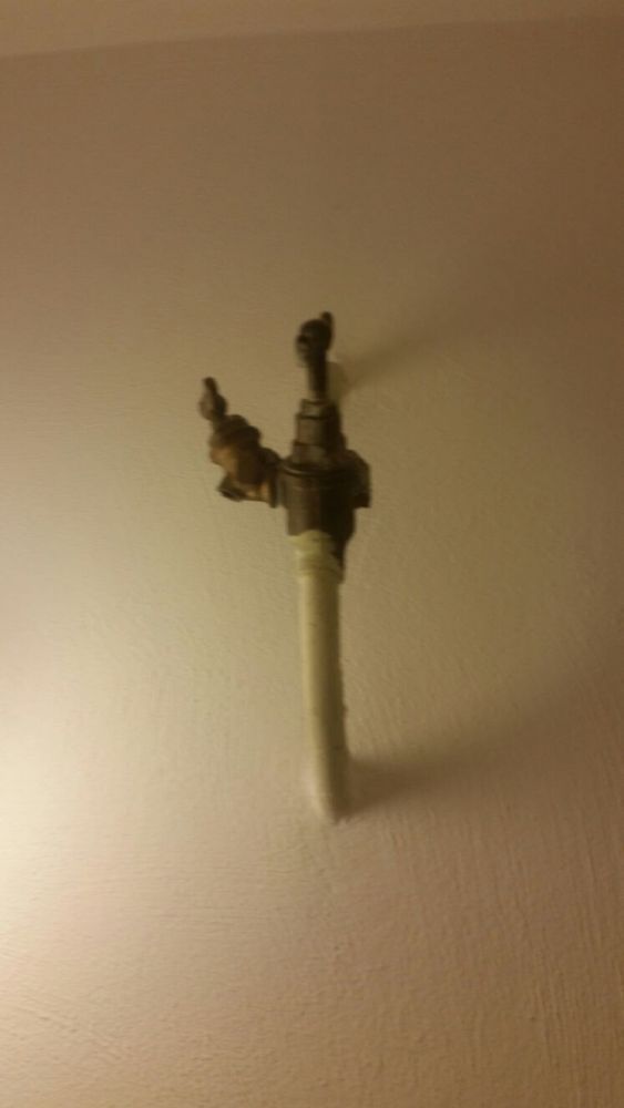

Zie foto: waterleiding met stopkraan op de wc-muur,begane grond. Wat voor functie heeft deze en kan ik die verwijderen bij het aanpassen van het leidingwerk i.v.m. renoveren toiletruimte?
Het zou de waterleiding kunnen zijn, die naar boven gaat naar de douche of/en cv ketel.
Dat kun je even controleren, door de stopkraan dicht te draaien, en kijken of je boven nog water hebt.
Maar eventueel kun je de stopkraan tussen de leiding er uithalen, en de leiding gewoon doorverbinden zonder stopkraan er tussen.
Kan ook de stopkraan van de buitenkraan zijn, dan moet er ergens anders een stopkraan tussen.
