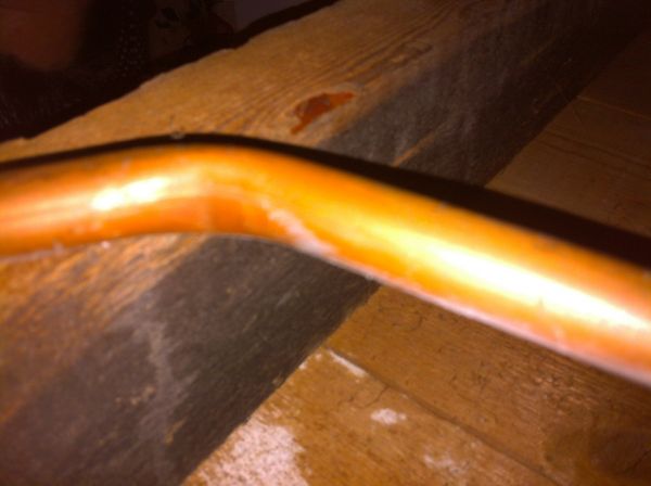

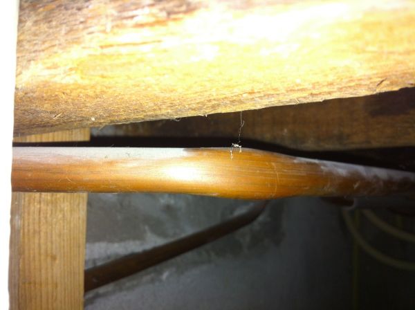

Hoi allemaal,
Gister zag ik bij kluswerkzaamheden in de kelder onderstaande waterleiding. Mij valt op dat de leiding bij het buigen vervormd is. De buis is niet geknikt, maar ook niet echt mooi gebogen vind ik. Het kan goed al jaren en jaren zo zitten. Kan dit kwaad? Of doet een vervorming als deze niets af aan de sterkte van de buis?
Bedankt voor de reacties!
Hij is niet netjes gebogen, maar kan verder geen kwaad.
Hij nog niet zo plat, dat de doorstroming belemmerd word.
Bedankt voor de reactie. Ik heb er ook nooit problemen mee gehad. Ik vroeg me gewoon af of de buis dan plaatselijk minder sterk zou worden en zou kunnen scheuren.
Ben altijd bang voor lekkages.
