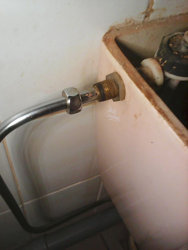

Ik heb een nieuwe doorspoelbak aangeschaft voor het toilet maar ik krijg die oude waterleiding niet los. Op de foto kun je zien dat ik de bout heb losgemaakt maar die leiding zit nog steeds muurvast. Kan iemand me helpen zonder dat ik de boel kapot trek?
De wartel die tegen de bak aan zit wat losdraaien, een tang op de schroefdraad zetten en dit iets verdraaien naar boven en naar beneden en tegelijkertijd aan de pijp trekken.
