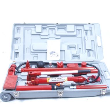

Ik heb is met dit soort hydraulisch gereedschap een PVC buis onder een betonnenvloer door geperst.
Zoals gezegd je moet de ruimte hebben.

In de aangegeven methode van Wgb zie ik ook wel wat. Ik dan zou dan liever een gegalvaniseerde stalen buis nemen. Die is inwendig 26 mm en daar gaat goed een 22 mm koperen buis door. Deze buis laat je in stukken zagen van b.v. 1 M. en aan beide zijden enige draadgangen snijden, 5 is genoeg. De eerste buis krijgt een cap voorop en een sok aan de achterzijde. Deze buis druk je met een hydraulische perstoestel zuiver horizontaal door de grond met kleien stukjes en telkens opvullen met blokken hout achter het perstoestel. Als het eerste deel helemaal in de grond is geperst, schroef je er een nieuw deel aan en gaat vervolgens weer persen.

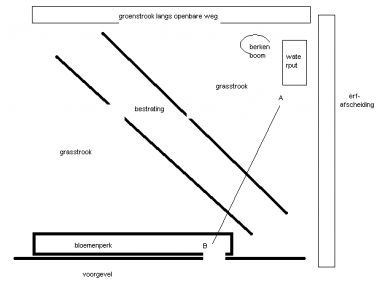

Bijgaand de beloofde schets. Ik heb voor de zekerheid ook de afmetingen van de waterput opgemeten. Deze is circa 80 lang en 60 breed. Hierin liggen over de lengte 2 watermeters. Een van mij en de andere van de buren. Werken vanuit deze put lijkt mij vrijwel onmogelijk (vrijwel, want ooit heeft iemand dit ook aangelegd)
Ik denk zelf toch dat het makkelijkst is om een gat aan de bovenzijde van de bestrating te graven en dan richting waterput.(A) Ik zal dan wel in een wirwar van wortels van de berk terecht komen, maar ik denk dat de pers niet door de wortels heen zal komen. Deze zal dan vastlopen of afbuigen. Of zie ik het te negatief? Vanuit het gat kan ik naar (B) toe wel met een buis werken die ik dan onder de bestaande bestrating door sla, of met de voorgestelde buis met waterslang, onder de voorgevel door. Daar graaf ik hem dan weer op. Mag de waterleiding (tyleen) onder de kruipruimte door wel bovengronds liggen? Iemand nog andere ideeën?
Hallo Kawaidioot, Bedankt voor je reactie. Zover ik van het waterleidingbedrijf heb begrepen, plaatsen ze de watermeter dan ok binnen. Ze verstrekken al het materiaal gratis en uiteindelijke aansluiting doen ze ook zelf. Het leggen van de leiding vanaf de erfgrens komt echter voor rekening van de bewoners. Het koppelen van de leidingen heb ik ook overwogen. De bestaande waterleiding loopt binnen onder een gestorte vloer van circa 7 meter door alvorens weer uit de muur te komen. Dit durf ik niet aan
Zou je bij A een behoorlijke sleuf kunnen graven richting B om van daar uit te gaan persen.

Hoi WGB, Kan inderdaad ook nog een optie zijn. Ik weet wel dat ik rondom de put aan de oppervlakte niet echt in de grond kan komen. Wellicht dat dit anders zal worden als je door een bovenste laag heen bent. Het is het proberen waard
