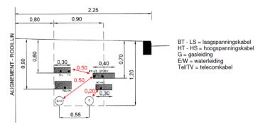

Volgende week worden er voor onze woning diepe sleuven gegraven voor aanleg toekomstige waterleiding en elektra naar de garage, voordat de boel wordt geëgaliseerd.
Bedoeling is naast de toekomstige voeding voor de meterkast in de garage, ook alvast een goede flexibele waterleidingbuis te leggen naar de garage (40 meter van de woning verwijderd) die later dan vanaf het woonhuis kan worden aangesloten. Leiding zal worden gebruikt voor keukentje en logeerplek. Riolering is geen probleem, die loopt er vlak langs.
Welke buis en welke buisdoorsnede kunnen we hier het beste voor gebruiken? Het waterleidingbedrijf heeft tot aan de meter de waterleiding vernieuwd met een lichtblauwe dikke flexibele slang. Ik neem aan dat dit heel goed materiaal is, en vroeg me af of dit ook voor particulieren te koop is. Ik kan op de slang echter geen naam/type vinden.

Op 90 cm diepte een tyleen 25.
Is meer dan voldoende voor het verbruik.
En voor riool is 75 voldoende

Is 90 cm diepte minimaal? Is er een mogelijkheid iets ondieper (60 cm) te gaan maar dan met andere buis of met extra isolatie eromheen?
Henk253
Ja, is minimale diepte.
Kaajee
Volgens mij is 60/70cm in NL ook vorstvrij hoor. Anders moet het het wel erg hard vriezen....ik kom nergens de 'verplichting' tegen om dieper te gaan
Henk253
Dit kwam ik wel tegen
Henk253
Wanneer het aansluitende terrein een openbare straat of weg is, moet de
gronddekking tenminste 500 mm zijn. Voor waterleidingen geldt een gronddekking van
minimaal 1000 mm, in verband met de vorstvrije aanleg.
Kacheltje
Dag Henk253,
Dit is geen vereiste. Wenselijk is wat anders.
De eis is sumier omschreven om de leiding te beschermen tegen bevriezen.
Het plaatje die je toont zijn de afspraken die gemaakt zijn door de onderlinge nutsbedrijven.
Dit is een particuliere situatie.
Henk253
Dat zeg ik ook niet had dit gelezen op een site dat het werd gedaan bij nuts bedrijven.
En zeg ook niet een vereiste heb ik ook niet neer gezet maar dat zal niet voor niks zijn ivm bevriezen.
Dus wat de particulier doet moet hij ook zelf weten, geef het gewoon aan.
