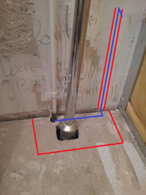

Ik ben bezig mijn toilet boven netjes te maken. Nu loopt er een waterleiding tegen de muur die ik er graag in zou hebben.
Situatie:
De vloer is van OSB lijkt het. Nu kan ik niet bij de leiding om 'm om te leggen zonder de vloer open te halen. Stomme vraag, maar als ik er een stuk uit zaag, hoe krijg ik dit dan weer netjes terug?
Hoe zouden jullie dit doen?
Groeten,
Nanne
Aan de onderkant latjes schroeven waar het uitgezaagde deel dan weer op vast geschroefd wordt.
