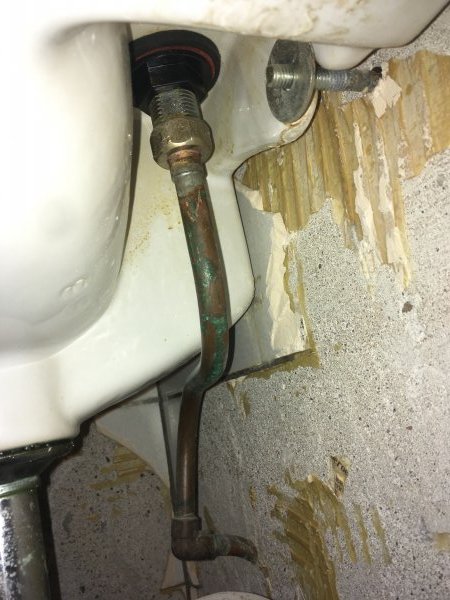

Ik wil dit fonteintje inclusief kraan verwijderen. Na het tegelen van de muur moet er weer een nieuw fonteintje met kraan geplaatst worden. Wat is nu de beste manier om de kraan verwijderen? Volgens mij moet ik ergens de waterleiding doorzagen. Hoe krijg ik deze dan (tijdelijk) waterdicht en daarna weer aangesloten op een nieuw kraan?
Kan dit met een knel eindkap?

Gewoon de wartel losdraaien en daar een eindkap 3/8 of 1/2 in lijkt me de simpelste oplossing.
De mooiste oplossing is de leiding opkappen in de muur en hier een muurplaat op solderen deze dan in de muur kappen en een hoekstopkraantje erin draaien dan kan daar na de tijd netjes de leiding van de kraan op aangesloten worden
