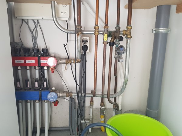

Waterdruk te laag - bijvullen - hoe?
Hallo allemaal, na uren zwoegen toch maar hulp inroepen. Ik wil mijn ketel bijvullen vanwege te lage waterdruk.
Allerlei filmpjes en hulplijnen geprobeerd, maar ik kan maar niet erachter komen waar ik bij moet vullen. Hopelijk weet iemand van jullie het.
Blauwe slang aansluiten aan die chromen wasmachinekraan.
De andere zijde van de blauwe slang aansluiten op de aansluiting onder de blauwe meter.
(Eerst de dop eraf draaien dan de slang aansluiten)
Beide kranen opdraaien tot de druk in hst systeem de gewenste druk heeft.
Dan de beide kranen weer dicht draaien en de slang afkoppelen.
