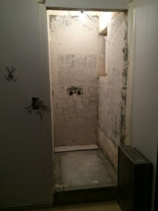

Ik ga morgen waterdichte doeken in de inloopdouche lijmen met flexlijm. Ik start uiteraard met de vloer, maar vroeg me af hoe lang je moet wachten om op die vloer te mogen lopen, gezien ik ook nog de wanden moet doen, en dus op die vloer moet gaan staan.
(ik zie niet in hoe ik anders aan de achterwand geraak :))
Je kunt ook eerst de wanden met het kerdi doek plakken, en daarna de vloer.
Dat maakt verders niet uit.
Wou geen 'opstaand' randje creëren, en de doeken van de wanden dus op die van de vloer laten lopen.
Maar kan inderdaad misschien eerst de wanden doen behalve de laatste halve meter, en dan de vloer van achter naar voor doen, en de onderste stukken van de wanden dan pas mee vastzetten. Beetje puzzelen maar lukt waarschijnlijk ook wel :)
