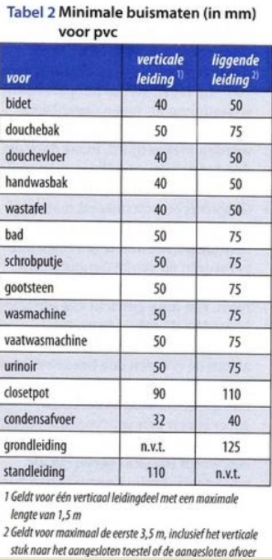

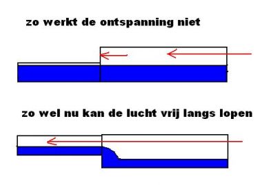

Op de begane grond is een nieuw afvoersysteem bijna aangelegd, zie tekening. Mijn vraag is: aangezien het afschot van de wastafel tussen de WC en douche op het langere stuk minimaal is of de afvoerpijp onder de wastafel(slaapkamer) zonder probleem zo mag worden aangelegd(zie foto). De rest van de leidingen is zoveel mogelijk gebruik gemaakt van 45 graden en/of 2 bochten van 45 graden. Als dit zonder problemen zo kan dan is de bedoeling om hetzelfde te doen bij de linkerwastafel waar het afschot wel ruim is bij de verbindingsleiding.

Zo aan je schets te zien is de verzamelleiding van 2 wastafels en douche te klein minimaal moet dit 50 zijn.
ook heb je een verloop getekend van 75 naar 125 en die zit onderaan aan gesloten moet boven aan zijn
Hallo Henk,
Bedankt voor je reactie, sorry, zie dat het verloop niet goed getekend is, er is een verloopstuk gebruikt waar bovenin het gat voor 75 zit, de 75 mm is dus bovenin geplaatst.
afbeelding aangepast met gat bovenin ;) - mod
Wat betreft de verzamel leiding(ongeveer 3 m afschot) heb ik de 40 mm van internet waarbij men aangaf dat 40 en 50 mm worden gebruikt. De linkerwastafel en douche behoren tot dezelfde slaapkamer. De plaatsing onder de wastafel zoals op de foto kan ik nergens vinden dus weet niet of dit tot problemen kan leiden.?)
Heb gevonden wat je bedoeld als het gaat om de verzamelleiding, de info die ik had heeft blijkbaar betrekking op afzonderlijke aansluitingen.
Mijn plafond op de begane grond is eruit en ik kan zien dat op de bovenetage 3 wastafels (32mm) zijn aangesloten op een verzamelleiding van 40mmm, nooit problemen gehad, hoe groot is de kans dat bij de beneden etage dit wel gebeurd? Als de douche losgekoppeld wordt van de verzamelleiding kan de rest dan blijven zitten?
Geef gewoon advies als loodgieter en het is beter een 50mm leiding te gebruiken.
Als je vroeger 3 wastafels op 32mm had en dan naar 40 het loopt wel weg maar goed is het niet.
Vaak word er een drain of een grote douche put gebruikt die hebben ook 50mm aan sluiting of verlopen naar 40 maar komen dan in liggende leiding verder op in 50 mm.
