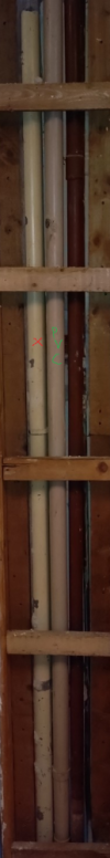

Beste mede klussers,
Graag jullie advies in verband met een renovatie van een afwateringsbuis.
Het betreft een metalen buis die het water afvoert (douche, bad, 2 wastafels).
Betreft de linkerbuis op de foto. Daarnaast PVC afwater vanaf de CV, daarnaast gas (en bijna niet zichtbaar een koudwater leiding toevoer).
Hij lijkt van dikwandig metaal te zijn. Op de foto is het verticale deel op de begane grond.
In de kruipruimte gaat hij over naar PVC horizontaal, daar lekt het onder andere (soort van krimpmof door te smelten).
De buitendiameter is +/- 50mm. De binnendiameter is onbekend (misschien 3mm?)
Er zit nog een minimale ruimte (misschien 4mm?) omheen.
Wat zou jullie advies zijn qua overgang?
Het einddoel is 50mm (of 40mm?) PVC.
Opties die ik zou bedenken:
RO ring van 50 naar 40mm (geen idee of dat kan)
Overschuif mof van 50mm als het precies pas zou zijn en dan eventueel wat verhitten en er op drukken (lastig in te schatten)
Rubberen sok? (Maar deze krijg ik er waarschijnlijk niet omheen)
Hoe dik is die pvc afvoer?
Kan je die niet voor beide gebruiken?
Anders vervangen door één van 50, dan heb je ruimte zat.
Die is 40mm (van de CV).
Wel een goed idee, hoe simpeler hoe beter (en kleinere kans op ellende?).
Dan zit ik beneden alleen maar met de 50mm (en niet met beide buizen).
Qua afvloed is 50mm zat voor beide buizen bij elkaar.
De CV is maar zelden en in beperkte hoeveelheid.
Bij het maken van een T-stuk met een Y vormige verbinding kom ik wel het
probleem tegen dat de buizen vrijwel direct naast elkaar liggen.
Maar dat zou eventueel nog in de kruipruimte aan te pakken zijn (daar meer ruimte).
Blijft de vraag hoe de overgang van metaal (50mm) naar PVC (50mm) het beste kan verlopen.
