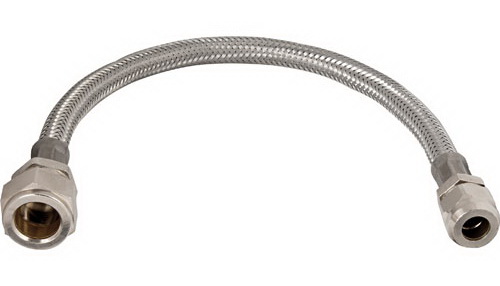

deze week ga ik een wasmachinekraan aanleggen. Ik kan de watertoevoer op de kraan met flexibele buis aanleggen. Maar ik las op dit forum (weet niet meer in welk topic) heftige reacties (dat het met een vaste koperen buis zou moeten).
Vraag: welke reden is daarvoor? Is het de eer van de vakman of is er ook een praktische reden voor om het niet met flexibele buis op te lossen?

Dag Peter,
deze leiding bedoel ik:
Jij zegt dat het ok is om daarmee een kraan aan te sluiten?
Groet, topti
Nee die is niet ok.
Een wasmachine kraan, hoort vast op de muur te zitten, doormiddel van een muurplaat.
Dus een muurplaat plaatsen, en deze met koper of kunststof waterleiding aansluiten.
In de muurplaat draai je dan de wasmachine kraan.

Ik geloof jou, maar mijn lekenverstand snapt de reden niet om zo'n aansluiting niet te gebruiken. Waarom is deze niet ok?
Groet, topti
Ik vraag me af, hoe je die kraan dan goed en stevig aan wilt sluiten met zo een flexibel slangetje.
Verwarming Sp.
Waarom zou je de getoonde slang willen gebruiken om een muurplaat te voeden? Het ziet er niet fraai uit, de doorlaat is beperkt, en het is vele malen duurder dan een stukje koper. Bovendien is de levensduur van deze slangen beperkt.
Gewoon met koper, of een Alupex leiding, de muurplaat voeden, dan een kraan erin, en de verbruiker eraan.

Wij hebben te maken met voorschriften en NEN normen van het waterleiding bedrijf.
deze slangen mogen wel als je keuken kraan of wastafelkraan kraan aan gaat sluiten.
Maar niet tussen t-stuk en wasmachine kraan.
Als je meer wilt weten ga naar je plaatselijke waterbedrijf en zei vertellen je wel welke NEN normen er zijn
