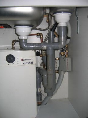

Goedenavond allemaal ,
Voordat ik mijn probleempje voorleg wens ik iedereen een gelukkig 2008 toe !
Ik hoop dat ik mijn vraag in de juiste rubriek heb geplaatst aangezien ik denk dat het een probleem van mijn afvoer is .
Sinds kort staat met enige regelmaat het keukenkastje waar alle af en toevoerleidingen van de wasbak , kraan en vaatwasser zitten blank.
Ik heb ondekt dat het probleem zich voordoet als de vaatwasser tegelijk aanstaat met de wasmachine ( staat op de 1e verdieping en is verderop op dezelfde afvoer aangesloten )

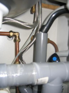

Volgens mij is de enige mogelijkheid waar het water uit kan komen uit de het pijpje boven de sifon waar de slang van de vaatwasser afvoer inhangt. ( zie foto )
Het zit op deze manier al 4 jaar aangesloten en heeft toto een paar maanden terug geen probleem opgeleverd.
Wat er mischien ook mee te maken kan hebben is dat als de wasmachine draait er een borrelend geluid uit de spoelbak van de keuken komt
Het water van de kraan loopt verder goed weg dus het lijkt me geen verstopping of zo
Weet iemand wat het probleem kan zijn ? of nog beter... hoe ik het kan oplossen :D
groeten, Wolk
De wasmachine afvoer komt onder de vloer bij de leiding van de keuken op, neem ik aan? Zo ja, wat is de diameter van die leiding, hangt deze nog netjes met beugeltjes aan de vloer of de muur, of hangt deze leiding op half elf? Klinkt namelijk als een (beginnende verstopping), of een leiding die zo slecht ligt dat het water een berg op moet. En als het verstopt zit zal het ontstopt moeten worden, d.m.v. een ontstoppingsveer, of onder hogedruk door (laten) spuiten met een speciaal daarvoor ontworpen slang met ontstoppingskogel. Met deze laatste methode ontstop je de leiding niet alleen, hij word ook gereinigd en weer net zo schoon als bij aanleg.
