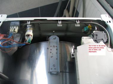

De afvoerpomp ratelt maar pompt het water niet weg. Gevolg storing C2.
Dit heb ik eerder gehad, 3 maand geleden, en heb toen de gehele wasmachine schoon gemaakt. Alle slangen, pompen, zeepbak, etc. uit elkaar gehad en alle "slib" weggehaald. Hierna deed alles het weer.
Helaas staat de wasmachine nu weer met storing C2 en een ratelende pomp.
Als ik nu in de ontluchtingsslang blaas die achter op het zeepbakje zit gaat het water ineens wel wegpompen. Kan het zijn dat de druksensor kapot is?
Foto voor uitleg:
Voordat ik een nieuwe pomp aanschaf, sensor is goedkoper...
grt,
Roelof
Waarschijnlijk de pomp defect, als een magneetpomp speling krijgt op de as slaat hij vast of gaat hij ratelen en pompt het water niet of nauwelijks weg, als u de schoep van de pomp op en neer kunt bewegen moet de pomp vervangen worden.
