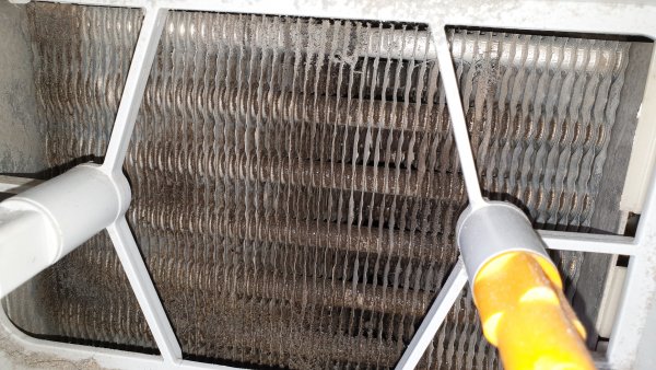

Kan je een foto posten van de verdamper ( aluminium radiator achter de zwarte filter)

Zoals je op de foto kunt zien zit er best wel wat stof in de verdamper. Ik heb geen idee hoe nornaal of abnormaal dat is. Hoe vind jij dit eruit zien?
Beste is als je 2 filters hebt deze kan je dan wisselen en regelmatig de andere mee wassen!!!
Met nieuwe filter zal deze weer prima jaren werken !!
