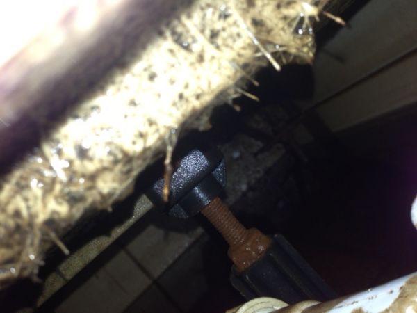

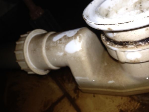

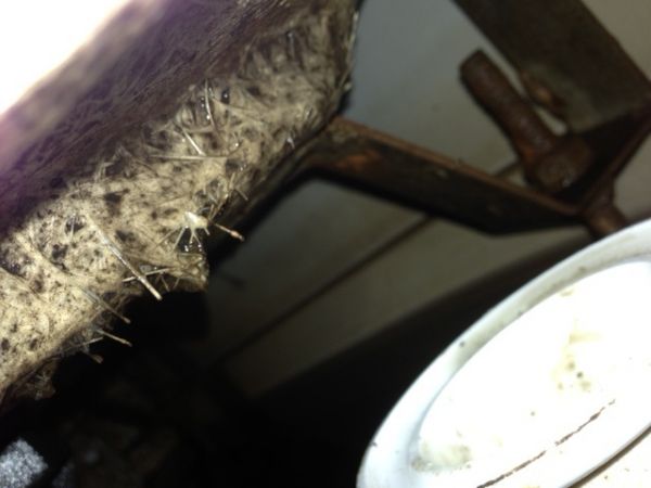

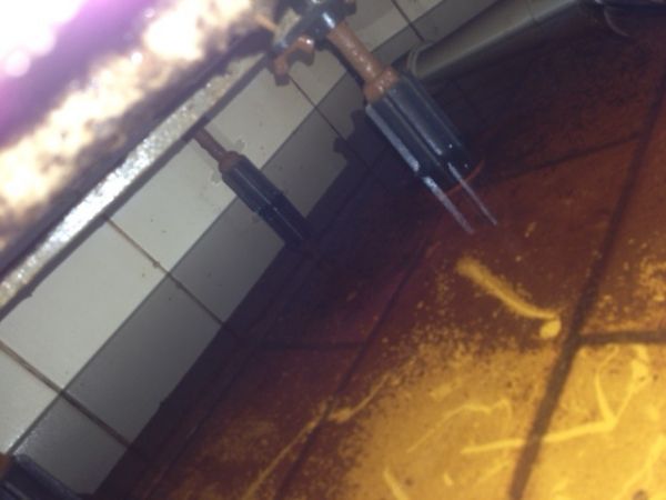

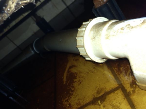

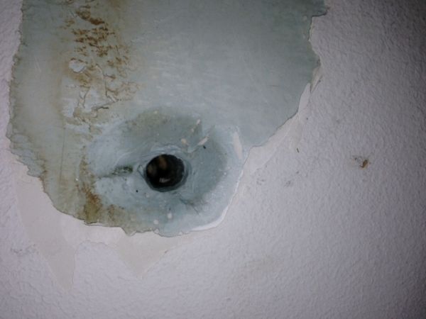

Door een natte plek in de muur op onze slaapkamer aangrenzend aan de badkamer, kwamen we erachter dat er iets mis was. Toen ik het doucheputje los draaide zat de Bak daaronder vol met water. De bak is nu leeg. Ik denk dat er of het doucheputje lek is of ergens de leiding. Hoe kom ik daarachter?

Ik ver moed dat doordat je de schroef los gedraaid had van de douche sifon toen ie verstopt was deze niet goed is geplaatst zodat, bij gebruik het water over de sifon stroomde en op gevangen werd in de ruimte onder je douche bak.
en vervolgens via de sifon weer weg kon stromen.
Als de afvoer of put lekte dan liep het water ook wel eerder weg.
aan de voorkant in je bad kamer even een gat maken en je sifon weer goed plaatsen, en evt. daar een luikje in maken zodat je er ooit weer bij kunt bij een verstopping.
