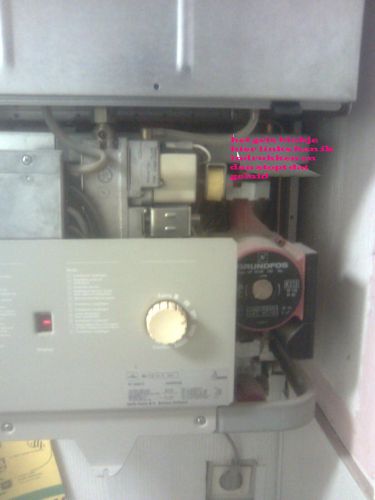

Ik heb net de buitenplaat van de cv ketel af gehaald en ik hoor ook een raar soort ratelgeluid als de verwarming aan staat en/of ik warm water vraag, heb er een foto van gemaakt en aangegeven waar ik het hoor. t gele dingetje op de foto kan ik indrukken en als ik dat indruk is dat geluid in ieder geval weg (tot ik het weer loslaat natuurlijk :P )

Hoi
ja dat ratelend/trillend geluid zit in het gasblok, kan verder nog ff geen kwaad. evenetueel gasblok vervangen, maar soms komt dit op een of andere mannier door de print heb ik me laten vertellen door Nefit.

Het ratelen komt idd door je micro4 print,,
wat betreft het niet juist warm worden van je ww kan meerdere oorzaken hebben,
de print, de sam bedding/magneetspoel , te weinig pompdruk of een defecte ntc.
sambedding/magneetspoel kan je idd testen met een koud systeem, ww openen en voelen of de cv warm word, is dit het geval dan even de grote dop in het midden van de pomp eraf draaien,[pas op,kan water uitkomen] en is die makkelijk met een grote platte schroevendraaier tegen te houden kan die dit ook veroorzaken.
als laatste kan het de ntc zijn die rechts net onder de brander ruimte zit, die met de rooie draadjes.

Klopt, dan ligt er een gelijkrichter uit op de print. Om dit op te lossen moet de print vervangen worden. Als hij ratelt gaat de branden ook terug moduleren, je ziet de vlam omhoog en omlaag gaan, gelijk aan het tikkende geluid wat er te horen is.

De micron 4 print kost rond de 100 euro. als je handig bent kan je dit zelf.
