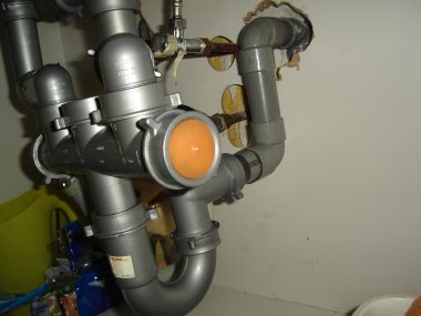

Water loopt slecht weg! Wasbak van de keuken

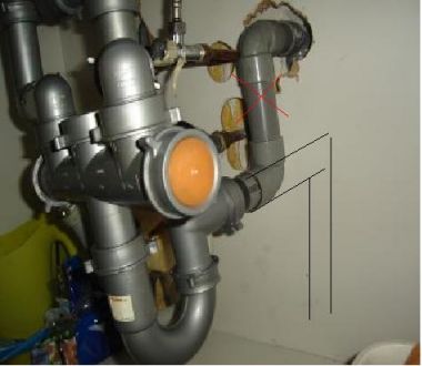

In de wasbak van de keuken loopt het water enorm slecht weg en ook komt het spoelwater van de vaatwasser omhoog in de wasbak.
Nu heb ik al zo`n veer gebruikt in de leidingen om verstoppingen weg te krijgen, ook heb ik de leidingen doorgespoten. Dit ales helpt dus niks. Ook heb ik de tuinslang eens in de leiding gehouden en het water gaat gewoon makkelijk weg.
Een ontluchter zit er ook al op...ik bedoel wat blijft er nog over?
Nu vraag ik me af of er misschien te veel bochten zijn gemaakt in de leidingen door de loodgieter waardoor het water slecht weg kan?
Kijk wat ik gek vindt is dat het eerst naarbeneden moet het water, vervolgens moet het weer omhoog? En in de muur zitten zoveel bochten dat ik met de veer niet ver kom in de leiding.
Achterkant van het kastje eruithalen, want vanuit de syfon, ga je inderdaad weer omhoog, en dan weer naar beneden.
je moet vanuit de syfon naar beneden.
groeten b
Maar haal nu maar eerst het achter schot er uit net wat @Boudewijn0318 zei.
Want het kan ook wezen dat er een liggende afvoer zit die ook hoog zit.
Dan moet je de sifons aan gaan passen zodat dat hoger uit komt.
Heeft het water ooit wel goed weggelopen, of is het een splinternieuwe afvoer?
Dat de situatie veranderd moet worden is duidelijk, maar als het water eerst wel altijd goed heeft weggelopen dan zit er ergens verderop, onder de vloer, of in de leiding in de vloer als u in een appartement woont, een verstopping.
Ik weet niet vanaf waar u een veer heeft ingevoerd of de leiding heeft doorgespoten, maar na 3 of 4 90graden bochten zegt mijn mechanische veer ik stop ermee, teveel bochten. Ik zie er hier, na het sifon, al 3 stuks, er zullen er waarschijnlijk nog een aantal volgen. Ik sloop, of verwijder bedoel ik, het schotje meestal, en zaag de leiding na de laatste 90 graden bocht door, en voer vanaf daar de veer of hogedrukslang met ontstoppingskogel, in.
