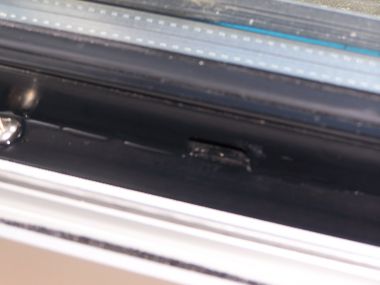

Hallo allen,

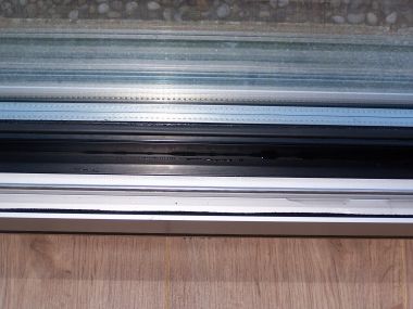

Vanmorgen keek ik toevallig eens de schuifpui na. Het viel me op dat er water in het geleidings gedeelte ( waar de pui met de wieltjes overheen rolt ) zit. Weet iemand of dit normaal is?
Groet Prutser
Ik kan geen afvoer kanalen vinden. Moeten die dingen aan de buiten zijde niet afgekit zijn? om het hele schuipui kozijn zit wel een open naadje namelijk.
Frank,
Je hebt gelijk wat betreft die afvoer gaatjes. Er zitten er twee onder elk raam. Het water loopt langs het raam over het alu profiel door de gaatjes naar binnen.
Zou ik die gaten kunnen afkitten? Ik snap ook niet dat het via deze gaten naar binnen komt.
Groet Prutser76
Volgens mij is het de bedoeling dat het juist naar buiten loopt.
Kan je een fototje plaatsen?
Hier een foto van het afvoer gaatje. goot is momenteel leeg omdat ik hem gedroogd heb met een handoek. Als deze volstaat met water, dan komt het er ergen in de woonkamer weer uit. Ik moet het laminaat dus in de gaten houden.
