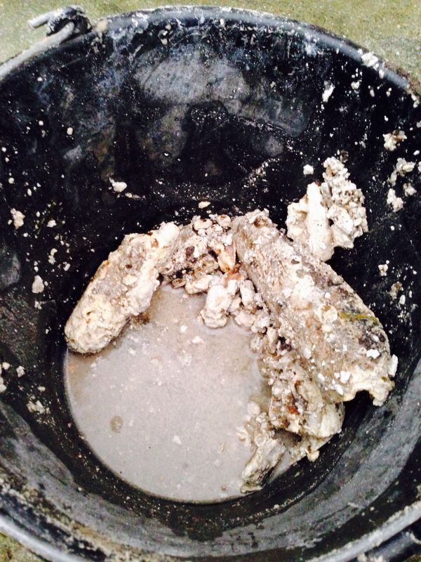

Sinds 2 jaar loopt de gootsteen in de keuken moeizaam weg. Bak blijft vol staan na een vaatwas. Ik heb flink geragd met zo'n ontstoppingsveer die kan draaien ,tot maximaal erin. Ik kan de hoge druk eropzetten door erin te drukken en dan 10 minuten maximaal aan en hij loopt prima. Na enkele dagen weer hetzelfde probleem.
Ook opvallend is dat als ik mijn afvoer (zie foto) onderin het kastje iets lucht geef dat hij dan beter doorloopt.
Moet ik onder de vloer? buis doorzagen? en zo ja waar dan?
nb: de toilet en douche ed lopen prima door
Deze afvoer heeft een meter of 5 voordat hij aansluit on de vloer op de grote buis. Graag jullie hulp/advies
Het lijkt er op dat er een vernauwing/verstopping verderop zit, probeer met een waterstofzuiger (te huur) de verstopping op te heffen.
De stofzuiger op de buis zetten in het keukenkastje.
Het is niet te voorspellen of het helpt, met druk helpt het niet lang, altijd de moeite van het proberen waard.
In het het niet helpt dan het afschot van de buizen controleren op afschot, een verzakte buis kan een tweede sifon opleveren, dan loopt het ook slecht weg.
Ik ben uiteindelijk de kruipruimte in gegaan. Op 2 plaatsen de 30 mm buis doorgezaagd en er was een groot infarct vol zeepresten, best hard, van 1 meter. Er was slechts een klein gaatje over. Alles weer in elkaar gezet en de gootsteen loopt als een stofzuiger 😉
