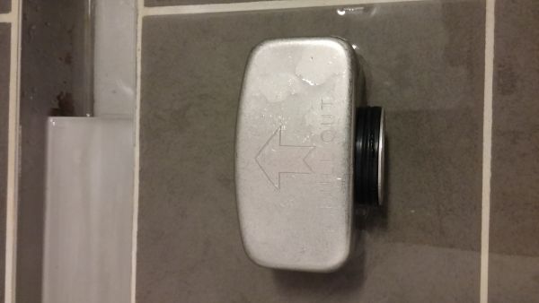

Beste forumleden,
Sindskort loopt het water heel langzaam weg in de douchedrain. Zie foto voor wat voor drain ik heb. Het water liep perfect weg en nu is het na paar minuten douchen dat het water overloopt van het douchescherm.

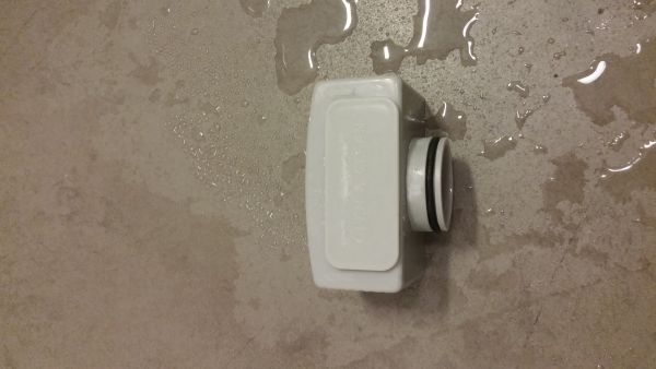

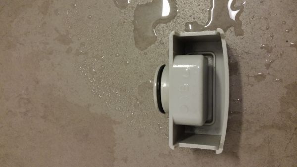

Wat is dan moet doen is het waterslot mondstukje verwijderen. Dan komt er vervolgens wat luchtbellen boven borrelen van de opening en wanneer er geen luchtbellen meer zijn plaats ik het waterslot weer terug en dan loopt het water weer perfect weg.
Ik reinig regelmatig het haar van het waterslot en daarvoor werkte hij dus zoals gezegd gewoon goed.
Ik heb verder een RVS waterslot gehaald en dat eens geprobeerd omdat ik dacht dat het daaraan kon liggen, maar met beide watersloten (plastic originele versie en de RVS) blijft het probleem bestaan.
In een ander forumpost heb ik een soortgelijk verhaal gezien, maar er is uiteindelijk daar niet meer op gereageerd met een oplossing of de oorzaak.
Weten jullie misschien waaraan dit kan liggen? Ik vind het raar dat als ik even het mondstukje weghaal en weer terug zet alles weer goed loopt, maar bij een volgende wasbeurt weer het probleem heb.
Alvast bedankt.

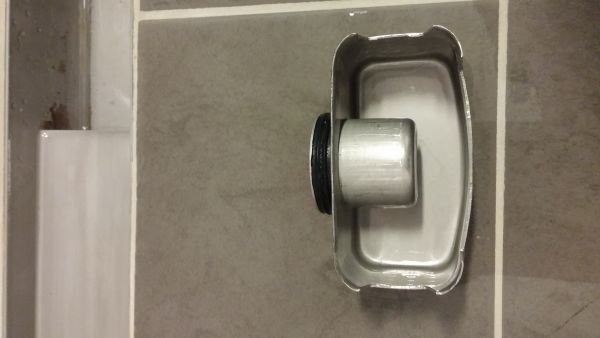

Het zou een beginnende verstopping kunnen zijn, ergens in een afvoer leiding.
Zo krijgt de afvoer leiding dan geen goede ontluchting.
Dank je Peter voor de reactie. Ik zal eens proberen de leidingen schoon te maken. Kan je me advies geven hoe dit het beste te doen?
Een plopper werkt niet in de drain. Dat HG vloeistof of heet water met soda?
Een vraagje: waarom als ik het waterslot weghaal en weer terug zet het weer goed werkt? Duidt dat nog steeds op een verstopping?
Een dikke ontstoppings veer is beter.
Want de wanden van de afvoer slippen wat dicht en hoopt zich haren enz, tegen aan waardoor leiding slechte beluchting krijgt en slecht weg loopt.
Haal je de stank afsluiting weg dan komt er wel lucht bij en loopt het water weg, maar dan krijg je stank.
Hopelijk zitten er geen haakse bochten in de afvoer, anders kun je er moeilijk inkomen met zo een dikke veer.
Als die klauw maar niet te groot is.
Een drain afvoer moet minimaal 50mm zijn maar vaak maken de mensen hem 40 met veel bochten.
En 90 graden bocht kom je nooit door van 40mm.
Volgens mij zitten er niet veel haakse bochten in, maar ik ga het morgen proberen en zal het resultaat terugkoppelen voor mensen die hetzelfde probleem ondervinden.

Update: het is gelukt. Het was inderdaad vuil (voornamelijk heel veel haar) dat vastzat. Met een onstoppingsveer is dit opgelost.
Ik heb wel de 5 mm diameter veer gehaald omdat de dikkere versie tbv grotere afvoerbuizen was.
Allen dank voor jullie hulp!
Ik zal denk ik regelmatig de goot moeten schoonmaken met de veer...
Ik probeer nog even te zoeken hoe andere mensen met dit soort douchedrains dit zoveel mogelijk hebben voorkomen. Ik dacht aan een gaasje oid. Als jullie tips hebben hoor ik dat graag!
