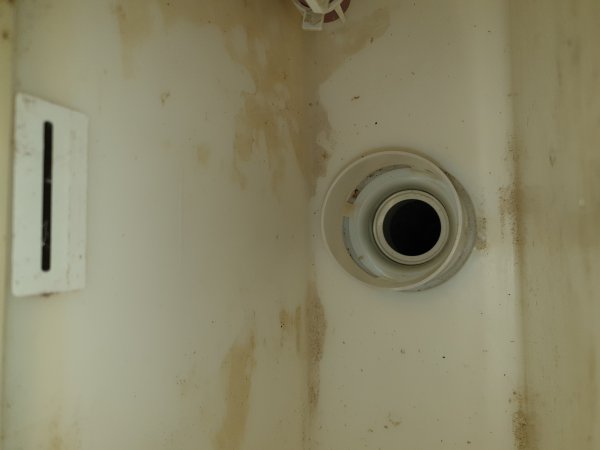

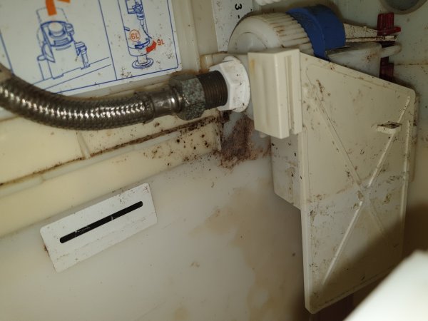

Water doorlopen van wc hoe kan ik oplossen?
Als water blijft door lopen kan ook wezen dat water stand te hoog staat doordat vlotter niet goed afsluit en dan stoomt het water via uitstroommechanisme in de wc pot.
Je kunt kijken als ie lager ingesteld nog ken worden anders een nieuwe vlotter plaatsen die blauwe eerste foto.
