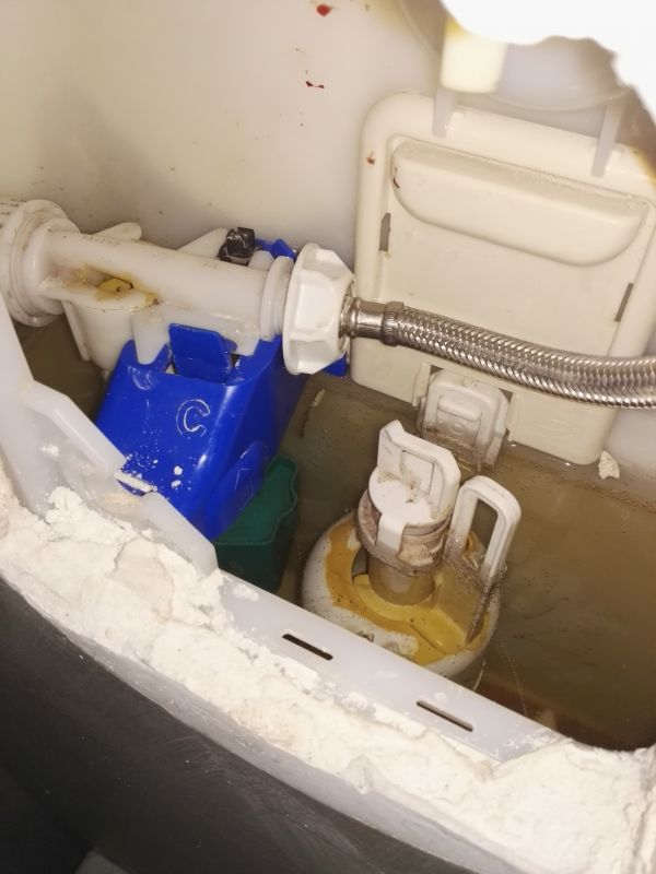

Hi, met de hulp van de cracks van deze site de drukknop van mijn wisa reservoir losgekregen en het membraan vervangen. Hiervoor moest ik de vlotter een beetje losmaken. Na terugzetten bleef het water echter doorlopen. Ik wist ook niet wat ik met de hevel (nr 5 op de tekening) aan moest: moet deze ergens aan vast worden gemaakt? Zie foto voor details.
Helemaal links de schroef waarin het membraan zit. Ik kon echter de vlotter niet helemaal los krijgen, vanwege het blauwe stuk. Wie weet raad?
Thnx
De moer aan de rechtse kant los draaien of het slang/buisje van de afsluitertje los draaien dan kan gehele vlotter er uit gehaald worden
maar de zwarte stel schroef moet boven het witte randje zitten.
Helaas... de ruimte is te klein om de vlotter over het blauwe stuk heen te tillen. Ma
ar weet jij waar de hevel aan vast moet worden gemaakt?
De grote wartel/moer aan de rechterkant los draaien, u kunt dan de hele unit eruit halen.
De zwarte stift aan de rechterkant moet wat hoger geplaatst worden.

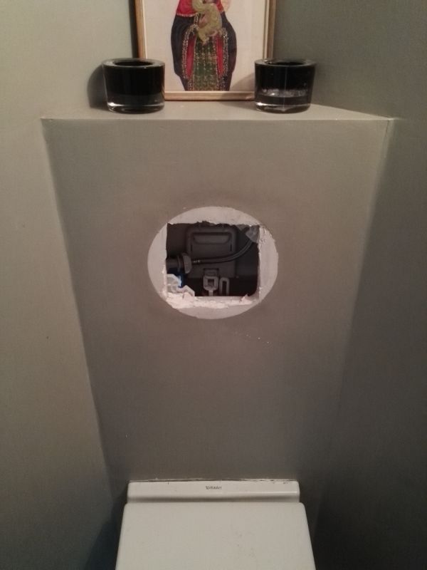

Sorry, had er niet bij gezegd dat ik een COMPACT hoekmodel heb... alles zit lekker strak op elkaar!
Om de vlotter er uit te halen, moet ik eerst de andere onderdelen er uithalen.
Eerst dat blauwe blokje. Zit die geklikt?
Thnx
