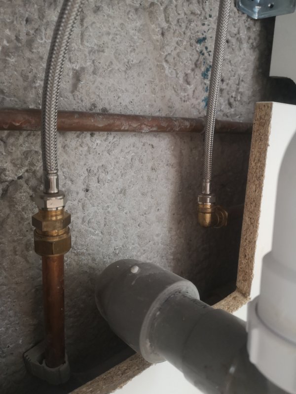

Ik ga een vaatwasser plaatsen. Deze komt naast het fornuis te staan en de waterslangen lopen daar dus ook achter langs.
Een afvoerpunt is aanwezig op het sifon, maar een aanvoerpunt nog niet.
Ik zit een beetje met de beschikbare ruimte. Zie foto. Links is warm water, rechts is koud water. Dwars is de gasleiding.
Hoe kan ik het beste een aftakking maken voor de vaatwasser?
T stuk op de bocht en dan de kraan ergens tegen de muur.
Achterwand kan los.
En een wasmachine kraan met keerklep geplaatst?
Ook zie ik nieuwe slangen met aansluit knelkoppelingen
Deze moeten wel vlak zijn anders snijden ze de rubber van de slang door op den duur en heb je lekkage.
