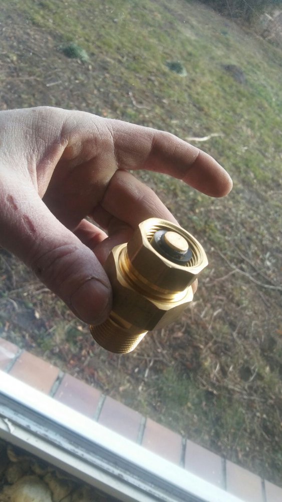

Frank Vaste beantwoorder 2 mrt 2018 #1 Ik krijg van iemand een vraag over dit puntstuk. Hoe heet zo'n puntstuk en wat is de functie?
I Ingmar89 Specialist Verwarming 2 mrt 2018 #2 Dat is een expansievatkoppeling. Die kun je tussen een expansievat en beugel zetten, zodat hij automatisch afsluit als je hem afkoppelt.

M Marcn88 2 mrt 2018 #4 Vertrouw deze dingen niet en maak de installatie drukloos bij afkoppelen, heb al vaak genoeg gehad dat er iets rommel tussen zit waardoor hij niet netjes afsluit
