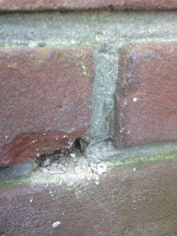

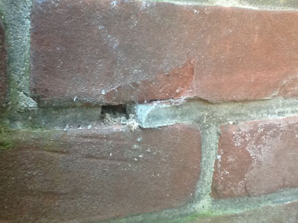

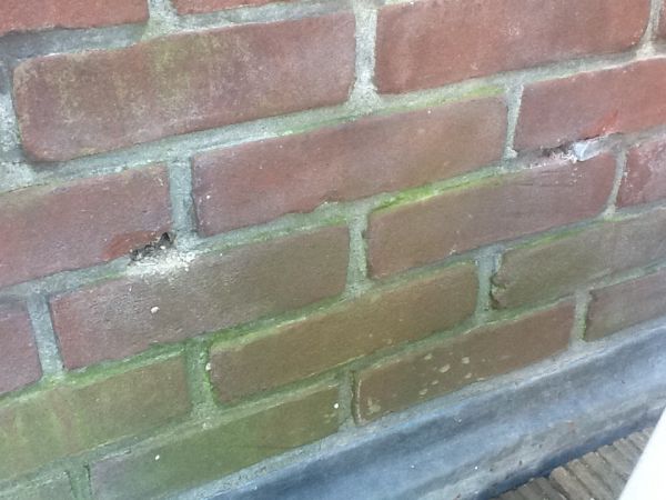

Zie hier de gaten in mijn buitenmuur. Is dit veroorzaakt door een beest? Zo ja, wat moet ik er tegen doen? En daarna gewoon weer voegen?
Alvast dank!

    Zo op het eerste gezicht lijkt het vorstschade door poreuse voegen.
    Er komt water in de voegspecie, dat zet uit daar de vorst en drukt de specie en stenen kapot.
    Thyra
    Dank, maar op de eerstr foto zie je goed die cement hoopjes zeg maar, vandaar dat ik het me afvroeg. Gewoon opnieuw voegen dus?
    The headhunter
    Het cement verpulvert daardoor krijg je dat poeder, het kunnen ook nog zouten zijn die door vocht uit het cement ontstaat.
    Vooral de scherven van de stenen erboven zijn typische vorstschade.
    Voegen nazien, uitkappen en opnieuw voegen.
    Ook de steen nazien en indien nodig voorzien van een vochtwerend middel.
