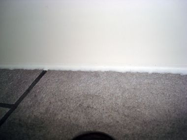

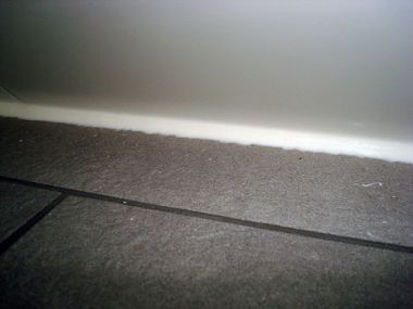

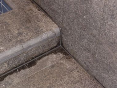

Hier wat foto's ter illustratie, de schuine hoek maakt het lekker moeilijk..
Hmm, het eerste stuk zit er in maar wordt er niet echt blij van.
Heb wel vaker gekit maar dat was op glade tegels en dan was het best mooi strak, maar de grijze tegels hebben structuur en de kitnaad is daardoor alles behalve strak te noemen.
Daar heb ik best de balen van moet ik zeggen want de tegels en alles is mooi strak en dan verpest zo'n kitrand het weer.
Zou je een strakkere rand krijgen als je het afplakt??
Aan de ene kant ben ik in staat om het er weer uit te trekken en opnieuw te doen, maar dan krijg ik ruzie met mijn vrouw want die wil dat het snel af is. En vraag me af of het een tweede keer netter wordt..
Plus dat die kitrand in die schuine naar vrij dik is, en je kan er lastig bij dus die krijg je er niet zo maar uit.

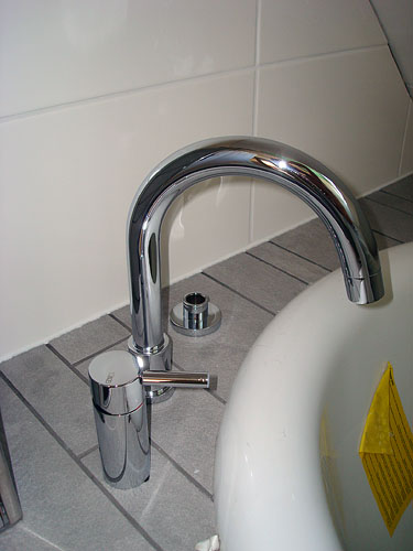

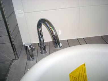

Vraag me ook af of een proffesional het wel strak kan doen, maar dat wordt weer lastig want het moet in etapes gekit worden ivm montage van de kraan, die zit anders in de weg voor het kitten.

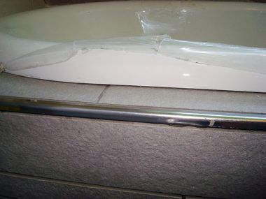

Hierdoor zijn de voorkant van de badombouw en het toilet nog niet gevoegd, hier zit een luik in waardoor ik bij de aansluitingen van de kraan en afvoer kan komen en die kan ik pas voegen als de kraan gemonteerd is.
En het bad moet straks ook nog rondom gekit worden, maar met zo'n rafelrand is dat ook niet mooi.

Alleen vraag ik me wel af of een superstrakke kitrand überhaupt wel mogelijk is op die structuur tegels.
Maak me alleen wel een beetje zorgen over het verwijderen van de kit die er nu in zit, het is een heel lastige hoek om bij te komen.
En die grijze tegels kunnen wel wat hebben dat zijn ultragres tegels, maar de witte tegels zijn matte tegels en die zijn best krasgevoelig, dus schrappen met een mesje is dan niet fijn.
Heb nog zelf een beetje zitten proberen met wat oude tegelresten en diverse afstrijkhulpstukjes en met afplakken en krijg het wel wat netter, maar dat was maar een teststukje van een paar cm en geen hele wand.

Vind het er niet slecht uitzien, hoewel op foto's het beperkt zichtbaar is. Als je een grijze kit had gebruikt, valt de rafelige rand door de structuur van de tegels niet op, dan had je aan de bovenkant een strakke naad gehad.
Als je zelf zo kritisch bent, is het altijd maar de vraag of een ingehuurde het netter doet. Want daar is de snelheid belangrijker ;)
Daarbij kan de kitter ook niet veel doen, aan die ruwe tegels.
Laat hem eerst jou resultaat zien, voordat hij zelf begint te kitten, en vraag of hij het beter kan.
