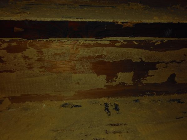

Beste klussers,
Er lag tapijt op onze trap naar de zolder en deze hebben we verwijderd. Het resultaat is: mooie treden, maar triplex stootplaten (zie foto, uiteraard moet ik de lijmresten nog verwijderen wat een mooie klus wordt).
In eerste instantie hadden we het plan om vinyl of laminaat over de trap te leggen, maar bij nader inzien willen we ook gerust de treden zo laten (enkel verven). Er moet echter wel iets met die triplex stootplaten gebeuren, want dat klinkt nogal breekbaar en ziet er niet uit. Ik had gedacht om er extra stootplaten tegenaan te maken, maar dan wordt de trede nog ondieper en deze is al erg ondiep. Het verwijderen van de triplex platen is wellicht ook een optie, maar ik weet niet hoe ze bevestigd zitten.
Hebben jullie nog tips voor ons?

Als u er tripex tegenaan plakt met b.v. montagekit, dan heeft u maar 2/3 mm verschil in de trede.
Ik denk niet dat u dat zal merken, niemand stoot tegen de borden met oplopen, en u heeft weer nieuw schoon hout.

Dank voor je reactie. Bedoel je tegen de huidige triplex-platen? Wel denk ik dat we er nog altijd tegenaan lopen met de neus vd schoen. Dat is nu ook het geval zelfs, terwijl er nog niets tegenaan zit.
Of bedoel je dat ik eerst de huidige triplex-platen moet verwijderen?

Met het verwijderen wint u maar 2/3 mm, dat is de moeite niet.
Ik zou ze laten zitten.

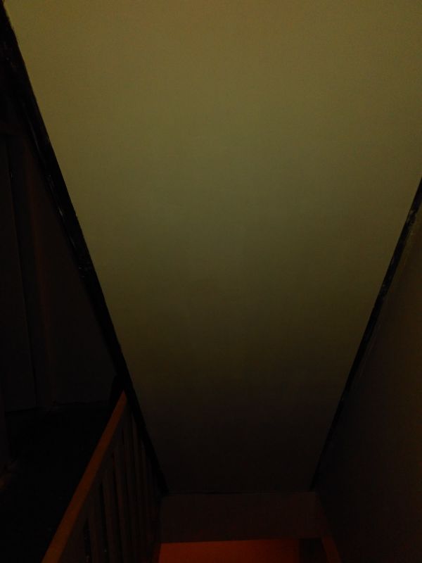

Zit er geen kast onder de trap ?
Zo ja graag een foto van die kant, anders blijft het gokken.

Hoe dik zijn de stootborden, 12 mm?
Dat is de dikte die meestal gebruikt wordt en die breken niet zo heel vlug, lostrappen van de trede kan wel gebeuren, dat is een kwestie van vastschroeven.

Bijgevoegd nog even 2 foto's. Aan onderkant vd trap zit een gipsplaat. De huidige stootborden (waar dus eerst tapijt tegen zat) zijn 3 a 4 mm. De diepte vd treden zijn 17.6 cm.

Gewoon zo laten, en nieuwe triplex plaatjes erop lijmen.

Trappen met te smalle treden zijn lastig te belopen en ze zijn gevaarlijk, vooral voor mensen die er niet dagelijks op lopen, zoals ouderen en visite.
Zo te zien kunt u er goed bij van achteren, ik zou de stootborden en de achterkant van gipsplaat er gewoon uit halen en dan een stel profiellatten op een afstand van 6 a 7 cm van de treden aan de muur maken, op de latten kunt u 12 mm multiplex schroeven.
U krijgt dan een soort van halfopen trap waardoor de treden ineens gemakkelijk en goed beloopbaar zijn.
De stootborden zitten ingefreesd in de trapbomen. Verwijderen levert een risico op dat de trap gaat kraken. Je krijgt dit nooit meer zo mooi als dat het zat. Ik vind dit niet verstandig.
Als het verlies van 3mm aantrede echt een probleem is, kan je aan de voorkant van de trede een lat tegenaan lijmen.
