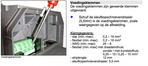

Ik ben met een autolaadpunt bezig.
Hiervoor heb ik een grondkabel met 5x 10mm2 getrokken.
Iedere ader van 10mm2 bestaat uit 7 dunnere koperdraden.
In de meterkast gaat de kabel een Hager 3P automaat in met kooiklem. Daar hoeft geen huls omheen had ik inmiddels begrepen. (https://www.klusidee.nl/Forum/topic/aansluiten-10mm2-ymvk-as-5-aderig-grondkabel.84887/)
Op het laadstation is een klem met de schroevendraaier duw je boven in om hem te openen en dan druk je de draad boven in het adere gat.
Ik twijfel dus of ik dit ook als "kooiklem" mag zien.
Hier is een plaatje van de connector:
Als dat niet het geval is, en er een huls omheen moet dan had ik deze op het oog ( krimp tang heb ik al)
Nu had ik de KLAUKE ADEREINDHULS 76/12 op het oog. Bij de specificaties staat alleen:
Voor kortsluitvaste lijnen: Nee
Aangezien het 3 fase is en 32A overheen gaat vroeg ik me af of deze huls dan niet in rook opgaat? Of is die "kortsluitvast" iets heel anders?"
En "de klem" in het laad station mag ik daar rechtsreeks de kabel in stoppen zonder schoen gelijk een kooiklem of moet hier toch echt een adereindhuls omheen zetten? De installatie handleiding lijkt beide toe te staan (zie plaatje) ben liever safe.
Alvast hartelijk dank voor jullie input.

Kortsluitvast heeft te maken met je voorbeveiliging, daar hoef je je hier niet druk om te maken.
De gebruiksaanwijzing geeft voor elke bevestiging de minimale en maximale maat aan.
Je kan dus met een huls maximaal een 10mm² kwijt en zonder die huls 16mm²
Die kabel van jouw valt niet onder het kopje flexibel, daar hoort geen huls omheen.
Op zulke kabels pers je een kabelschoen een huls doet niets.In dit geval dus gewoon zonder hulpmiddelen monteren.
