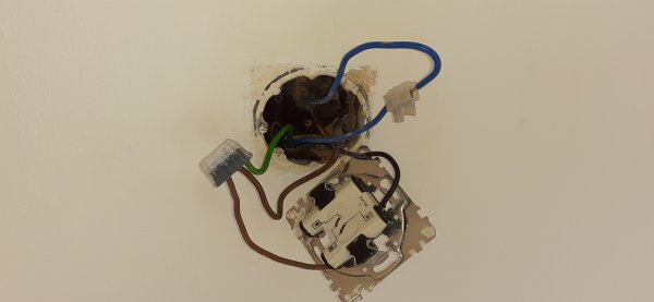

Beste mensen,
Ik wil de trapkast lamp aansluiten op electriciteit via een lichtschakelaar in de kamer (die zit aan de andere kant van de muur van de trapkast).
Ik heb een gat geboord door de inbouwdoos van de kamer naar de trapkast.
Ik heb de blauwe draad van de lamp in de kamer doorgetrokken naar de inbouwdoos van de schakelaar en vervolgens naar de trapkast. (zit niet aangesloten aan de schakelaar)
Ik heb de groene draad van de kamer lamp via een lasdoos verbonden met de trapkast en de schakelaar.
De zwarte draad is blijven zitten.
Zie hier op de foto het resultaat
Echter de trapkast lamp brandt, maar het licht in de kamer niet.
Als ik de trapkast lamp weer afkoppel doet het licht in de kamer het wel weer.
Weet iemand hoe ik dit kan oplossen en misschien ook waarom het niet werkt?
Alvast bedankt.
Wat er mis is...
Verschillende draadkleuren in dezelfde doos is niet toegestaan.
De installatie moet dus of volledig rood,groen,grijs of bruin,blauw,groengeel.
Blauw doorverbinden met een kroonsteen is ook niet echt correct.
Doorboren en geen mantel buis toepassen.
Ik kan niet zien waar de spanning wegkomt en waar het heen moet.
Bedankt voor je snelle reactie
Heel wat meer mis dan ik dacht.
Ik moet dus eerst de draadkleuren wijzigen naar de oude kleuren.
De mantel buis is toch de gele pvc buis? Die zit in het gat achter de inbouwdoos en komt uit in de trapkast.
Mijn idee van de spanning was dat de spanning via de groene draad binnen komt en dan via de zwarte schakeldraad naar de kamer lamp gaat en via de rode draad terug (is oorspronkelijke bedrading)
en via de (nu nog) bruine draad naar de trapkast. De spanning gaat dan via de (nu nog) blauwe draad terug naar de verdeeldoos van de kamer lamp en dan via de rode oude draad in die verdeeldoos.
Blijkbaar klopt dit niet? Is dit op te lossen?
Als je het er al over hebt om de draadkleuren om te bouwen naar de oude kleuren en met ik op de foto zie kan ik je maar één ding aanraden...
Even iemand erbij halen die er meer vanaf weet.
Dat lijkt mij de snelste en veiligste oplossing.

Het vervangen van draden door oude kleuren is op zich niet verboden maar wel vreemd. Beter zou je alles vervangen naar nieuwe kleuren.
Het combineren van oud/nieuw is in ieder geval niet toegestaan.
Vooral van kroonsteentjes in een inbouw/centraal/lasdoos krijgen de meesten hier (terecht) de kriebels.
Vandaar het advies om er iemand bij te halen die op de hoogte is van o.a. bovengenoemde normen. Indien je het wel zelf gaat doen, is het wellicht verstandig om nog een paar foto's van het eindresultaat te posten zodat wij je eventueel nog op bepaalde zaken kunnen wijzen.
Om jouw vraag te beantwoorden over waarom de lamp niet werkt, zou je even een foto moeten plaatsen van de aansluiting van beide lampen.

Ten eerste het gebruik van een kroonsteen in een vaste installatie, waarbij het blanke koper er ruimschoots uit steekt.
Je hebt een prachtvoorbeeld in dezelfde doos zitten, hoe het juist hoort (afgezien van de draadkleuren), kwestie van de juiste materialen toepassen.
Gewoon draadkleuren toepassen omdat jij weet hoe het in elkaar zit...
Wat als je ooit gaat verhuizen, of je huis gaat verkopen, geldt dat dan ook voor een elektricien die de nieuwe bewoners inhuurt?? Of als die bewoners weten hoe het wél moet?
Het gaat er niet alleen om dat iets werkt, maar zeker de veiligheid is in de elektrotechniek het belangrijkst!
Maar even op jouw vraag terug te komen en opmerkingen over oude en huidige kleuren door elkaar in één groep gebruiken.
Als je ergens nog wat bossen van de oude kleuren op de kop kan tikken en voor jouw project gewoon in de oude kleuren blijft en de juiste materialen gebruikt, zal er geen hond wat van zeggen, hoogstens wel vreemd vinden.
Zoek maar eens op het forum waarom het niet is toegestaan om oude en huidige kleuren door elkaar in één groep toe te passen... kan ik je alvast een ding verklappen..
Grotere kans door ongelukken door verwarring is niet ondenkbaar.
Als je in de trapkast het spulletje netjes met een lasdoos met achteringang, schakelaar en wat pvc buis
(K of P25 gootsysteem is ook toegestaan) afwerkt en je aan de draadkleuren houdt, zal er geen hond wat van zeggen.
Tussen lasdoos en doos achter schakelaar een stukje pvc buis.
Hier een positieve bijdrage van mij met een tekening ter illustratie hoe de draden zouden kunnen lopen met de oude kleuren.
Op deze manier moet het werken.
Bij de huidige kleuren uiteraard bruin, blauw en zwart.
Gebruik bij het doorverbinden van de draden lasklemmen, draden tot het eind in de lasklemmen steken, er mag geen blank koper uit steken.

Beste allen,
bedankt voor de reacties. Ik heb de kroonsteen vervangen en lasdoppen gekocht. Ik heb rood draad besteld en zoek nog de andere kleuren. Ik zal de bedrading per groep 1 kleur maken, vorige bewoner vond dit ook niet zo nodig maar ik begrijp dat het voor de veiligheid beter is (en nu kan ik nog sleuven maken want de flat is nog niet bewoonbaar en draden opnieuw door de oude buizen trekken lukt lang niet overal).

Hierbij de gevraagde foto's:
kamerlamp:
Achter het zwarte plaatje zit de lamp
groene draden (6x) pasten niet in 1 kroonsteen(ik kon met max 5 ingangen kopen), dus ik heb er 2 verbonden, als dat niet kan weet iemand een alternatief?
trapkastlamp
flexibele buis komt van kamer (kroonsteen omdat de lampdraad niet in lasdoos wil, als alles werkt ga ik hier van die harde dingen aan doen zodat het alsnog in de kroonsteen kan)
witte draad is de draad van de lamp
schakelaar werkt op openen en sluiten deur
@Jules1962, dit is volgens mij wel zoals op jouw tekening?
@Jackd: origineel zat er een schakelaar met een zwarte en een groene draad vanaf de originele kamer lamp.
Sorry dat ik het je weer zeg.
Van alle foto's krijg ik de koude rillingen.
Snoeren die je in je kast hebt toegepast horen niet in een vaste installatie, afgezien dat de snoeren dicht langs de lamp komen, die ongetwijfeld goed heet kan worden, ik hoef geen rijke fantasie te hebben om te bedenken wat er kan gebeuren.
En zoals jij de materialen benoemt, het verschil tussen kroonstenen, lasklemmen en lasdoppen niet ken.
Dan wordt het heel moeilijk uitleggen hoe het wel juist moet.
Laat het door iemand doen, die weet waar hij of zij mee bezig is en de materialen kent en ermee weet te werken, dat hoeft niet per se een erkende installateur te zijn.
Je lamp zal het intussen misschien wel doen, maar daar is dan ook echt alles mee gezegd.
