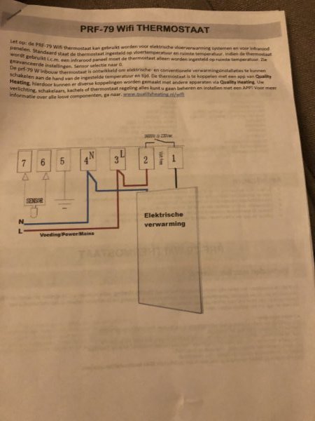

Ik heb vloerverwarmingsmatten onder mijn egaline liggen met een vloersensor naar de thermostaat en een kabel met blauwe draad, bruin en aarde.
Blauw gaat naar 4 en aanvoer naar 3 met een doorlus naar 2 neem ik aan?
Maar wat moet er op 1 ?
Heb verder niet bij gekregen... het lijkt alsof er nog iets van de mat af zou moeten komen ? Is dat zo?
En heb ik dan een niet werkende nieuwe vloerverwarming onder de vloer liggen??
Er komen dus 3 draden vanaf de vloerverwarming.
1 draad (blauw) sluit je aan op 4, 1 draad (Zwart of bruin) op 1, en de aarde draad vanaf de vloerverwarming sluit je op 5 aan.
Tussen 1 en 2 zit dan de thermostaat die de vloerverwarming aan en uit schakelt.
Op 1 sluit je dus de fasedraad naar de verwarmingsmat aan. De nul van de verwarmingsmat komt op 4.
Daarnaast moet je natuurlijk nog een voeding aansluiten op de thermostaat, dat zijn de bruine en blauwe lijn die van links de afbeelding in komen.
Het schema is toch overduidelijk!!
Wanneer je het aansluit zoals op dat schema staat moet het gewoon werken (ook de vloersensor aansluiten en juist in de vloer leggen)
Als je dit niet begrijpt, stop er dan mee, en schakel iemand in, die wel dit schema kan lezen, voordat je grote fouten maakt!
