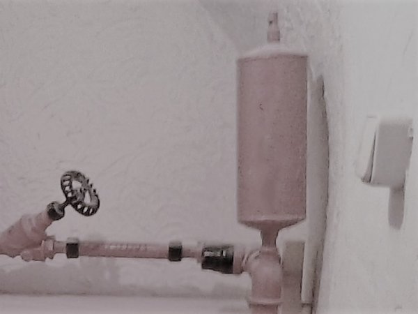

Wat is dit? Overdrukventiel - luchtvervanger
Ik heb op mijn CV-leiding dit cilindervormig aanhangsel zitten. Weet iemand waar dit voor dient? Er zit een ontluchtingsventiel bovenop. Is het een soort expansievat?
En dat kleine zwarte ding even ernaast, wat is dat voor knop? Het kan niet draaien.
Die pot is een luchtvanger, zo kan je de installatie beter ontluchten.
Dat zwarte ding lijkt uit deze hoek een overdrukventiel.
Dan moet je er zeker niet aan draaien, daarmee open je deze en dan blijft deze vaak lekken.
Bedankt! Ik vraag me af of men dit nog steeds zo plaatst. Is een luchtvanger ook te vervangen door een automatische ontluchter misschien? (Ik denk dat ik de leidingen daar wil vervangen (door dunwandige i.p.v. dikwandige) en overal netjes wil wegwerken in de muur.)
