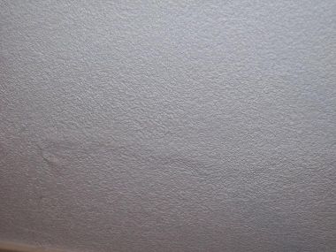

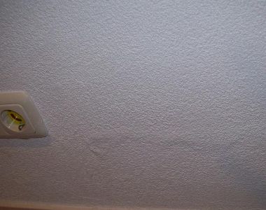

Hoi,
Op de foto's zie je de huiskamermuur die aan de douche grenst.
Het stucwerk is wat aangetast, staat een beetje bol, en ik vraag me af wat ik daarmee het beste kan doen. :?
En levert het gevaar op zo dicht bij een stopcontact?!
Het is trouwens niet echt zichtbaar in de huiskamer (hoektafeltje ervoor) vandaar dat we er ook later achter kwamen. Laat svp iets weten, ik hoop, dat ik duidelijk genoeg ben geweest en anders vraag maar na. Bedankt!
Belangrijkste is natuurlijk om de oorzaak van dit probleem weg te halen, en daarvoor moet je in de badkamer zijn. Controleer voegen en kitnaden, zij laten waarschijnlijk ergens water door.
Dit verhelpen en vervolgens het hoektafeltje terugzetten, omdat spachtelputz nu eenmaal niet eenvoudig te repareren is.
mvg Henri
Wanneer de kraan aan de tussenmuur zit controleer dan ook even of de ruimte tussen muurplaat en tegels goed afgekit is, hier lekt het vaak.

Bedankt voor jullie tips. Ik zal nog eens extra kitten en dan ook bij de kraan, een goede tip. Met het plaatsen van het tafeltje worden we extra voorzichtig! :wink:
