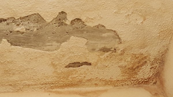

Sinds een jaartje ben ik bezig met klusjes in en om het huis en ik heb daar enorm veel plezier in. Nu heb ik mijn oog laten vallen op een volgend project: het plafond van onze wc. Maar ik weet moet zo goed hoe ik dit het beste aan moet pakken.
We hebben een tijd terug een lekkage gehad in de douche boven dit plafond, vandaar de beschadigingen. Ik wil deze graag herstellen maar hoe pak ik dit het beste aan? De oude verf verwijderen? Moet ik nog iets doen aan de structuur eronder? Ik hoop dat dit geen domme vragen zijn ;)

Je kunt het op 2 manieren aanpakken.
1 alle verf ed. die er nu op zit verwijderen zodat alles weer glad is en vast zit.
Isolatielaag (verf die de ondergrond isoleert tov. de afwerklaag) aanbrengen zodat de vlekken niet weer terug kunnen komen in de nieuwe verflaag.
Geheel weer in de gewenst kleur en structuur afwerken.
2. Een paar latten aan het plafond schroeven daar weer een nieuw plafond onder zetten en deze afwerken.
Maak je dit plafond in een kunststof uitvoering dan zal bij een nieuwe lekkage de ravage minder groot zijn en is het simpel het water verwijderen een sopje er overheen en het ziet er weer uit als nieuw.
Optie 1, zal niet mooi worden, omdat het plafond met spack gespoten is.
Als daar al stukken van weg zijn, krijg je dat niet meer mooi bij gewerkt met alleen verf.
Optie 2 met de kunstof afwerking, is niet zo brandveilig.
Zelf zou ik gaan, om alle losse delen er af te steken, en het plafond en de muren boven de tegels opnieuw (laten) stuken.

Maar je kunt er natuurlijk ook een stuk gipsplaat onder schroeven.
