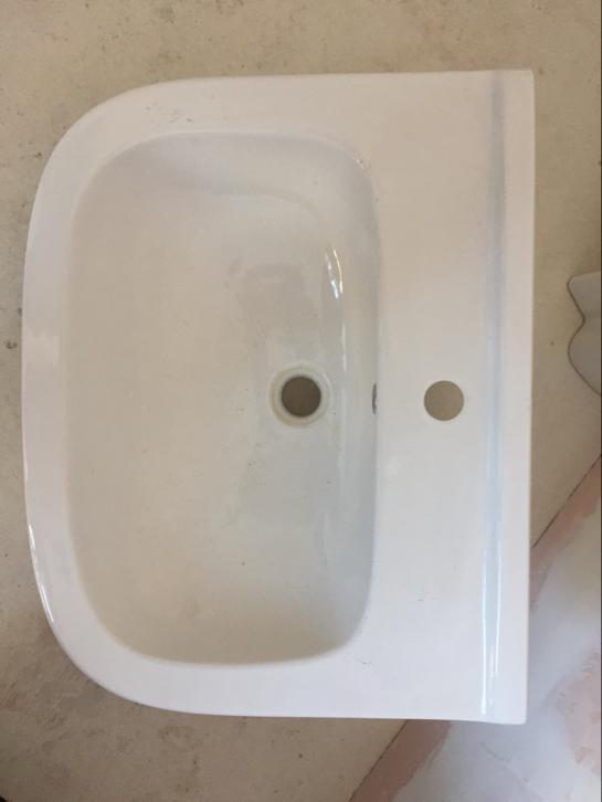

Onder de nieuwe wastafel willen we wastafelzuil tot aan de grond plaatsen.
hierop komt een standaard wastafel plaatsen.
Vragen
Wat is de beste volgorde van monteren
hoe bevestig ik de zuil aan de wand
moet er tussen de zuil en de wastafel gekit worden
Zijn er nog andere zaken waar ik op moet letten

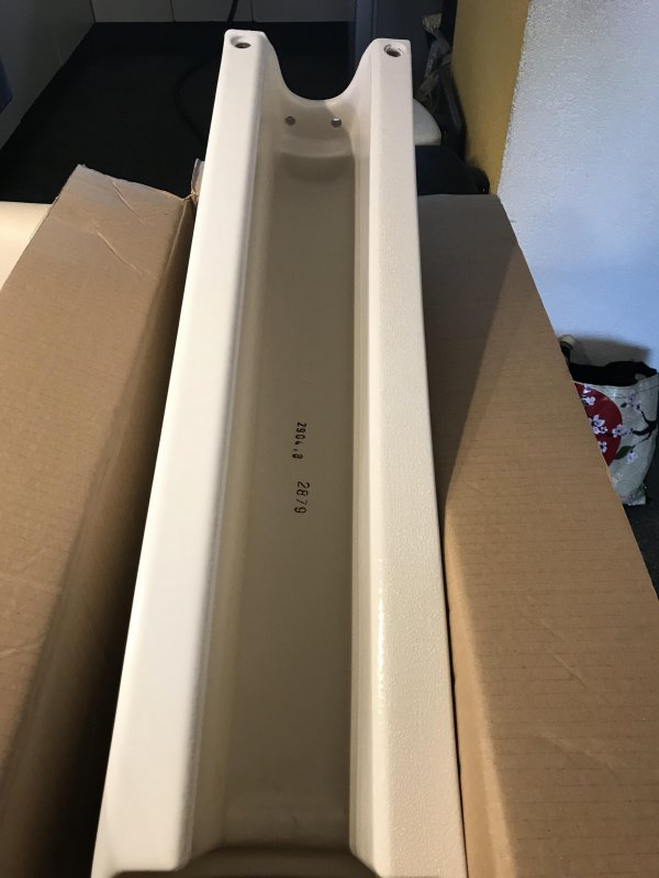

Plaats even een foto van de achterkant van de zuil.
Die zuilen passen niet altijd standaard op elke wastafel.
Dus zuil en wastafel zullen van hetzelfde merk en type moeten zijn.
De zuil zit vaak met een speciale beugel vast onder de wastafel.
En tussen zuil en wastafel een cm ruimte houden, anders heb je kans dat het glazuur gaat kraken, als je op de wastafel gaat hangen.

Vandaag de zuil ontvangen
De leverancier had aangegeven dat er een beugel bij zou zitten. Ik heb hier contact over opgenomen en zouden dit na kijken!
Maar volgens mij mis ik nog een beugel, klopt dit en zo ja hoe ziet deze beugel eruit!
Nog een vraag, maar waar de 4 gaten zit is dat de bovenkant?
Henk253
Deze heeft geen beugel nodig is staande zuil.
waar gaten zitten is onder zijde.
als je type hebt van dit merk dan ook zelfde type wastafel gebruiken.

Het aftekenen van de gaten en het boren is het probleem niet, alleen ik vroeg mij af het volgende af.
Hoe bevestig ik de schroeven in de vloer ik kan er niet bij en er is een afstand tussen muur en de zuil hoe maak ik deze vast en vooral waarmee!
Henk253
Hij word niet vast gezet!
zit er los voor of onder de wastafel want je ken daar niet bij komen.
