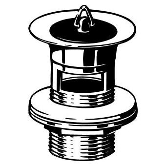

Binnenkort begin ik met de verbouwing van mijn badkamer. Via dit forum heb ik al veel nuttig tips gevonden. Bedankt daarvoor. Toch heb ik nog een vraagje. Als badmeubel heb ik de Monta van Bruynzeel. Hier zit nog geen wastafelplug bij. Welke kan ik hier het beste voor gebruiken. Ik moet hier namelijk ook de overloopring van het badmeubel op aansluiten. Nu zie ik op internet vaak een "wastafelplug met overloop" voorbij komen.
Zie bijvoorbeeld bijgevoegd plaatje. Wat bedoelen ze dan precies met "overloop". En is deze geschikt voor het monta badmeubel? Alvast bedankt voor de reactie
Nu met foto
Dat de eventuele overloop van de wasbak op die sifon (boven de stankafsluiter!!) aangesloten kan worden.
Of ie geschikt is voor je wasbak kunnen wij zo ook niet zien zonder maten e.d.
Zoiets hebt u nodig, er zit een schroef in het midden waarmee de plug vast gezet wordt, te gebruiken voor wastafels met en zonder overloop.
Ze zijn er ook met een zij-aansluiting voor een overlooppijpje voor een losse overloop.
Het model op uw afbeelding is al heel oud en is opnieuw in de belangstelling komen te staan, wordt toegepast bij nostalgische wastafels en badmeubelen, ze zijn vaak lastig los te krijgen na een paar jaar.
