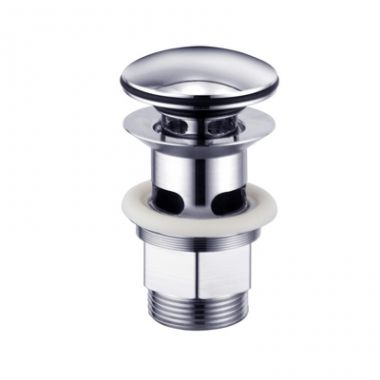

Wie heeft er ervaring met het platsen van een wastafelplug pop-up systeem? Ik snap niet goed waarom er een gat in de zijkant zit. Is dit een overloop en hoe werkt dit dan? Als ik hem in de wastafel monteer en de standaard flacon monteer dan stroomt er toch water langs heen. Wie kan mij hierbij helpen.

Plaats eens een foto.
is dat gat niet voor de bediening van je waste?
groeten b.
Techno tim
Misschien plug voor overloop?
Wordt deze gemonterd in een dunne bak, b.v RvS, staal of glas dan moet er een opvulring tussen .
Geef
Er zijn 2 type pluggen,
de ene voor met een overloopje (langer en extra gaten)
en een zonder overloopje.
je hebt blijkbaar de verkeerde, of het overloopje vergeten te monteren..

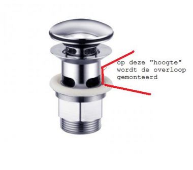

volgens mij draai je je sifon aansluiting onder op het schoefdraad. Maar als het water er aan de bovenkant in gaat komt er toch ook water weer uit de onderste gaten. De plug werd bij de wasbak geleverd. Gaat in een gewone wasbak.
Zit er wel een overloop in je wastafel?
Dus een gat boven in waar het water in stroomt, als het water te hoog in de wastafel komt?
Anders even een foto plaatsen van de wastafel.
Want deze popup, is voor als er een overloop in je wastafel zit.
Geef
Hoi ,,
zoals ik al zei, je hebt waarschijnlijk de verkeerde.
Bij deze type wordt een overloop gemonteerd.
Heb je een overloop in je wastafel zitten?
Zo ja monteren ,, Nee ruilen voor een andere.
Je kan mischien ook een vulring proberen, echter nog niet geprobeerd.

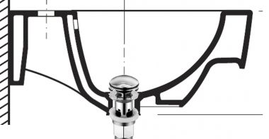

Henk253
Zo zit het in elkander
Ramahatta
Bedankt iedereen ik heb nu een idee hoe ik het moet doen. Vooral door de laatste tekening is het mij duidelijk. Bedankt Henk253.
