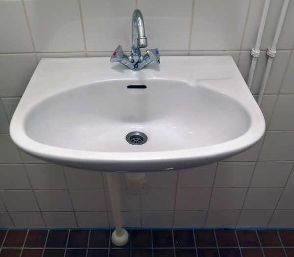

Ik wil mijn wastafel (breedte 60 cm, diepte 43 cm) vervangen door een ondiep wastafelmeubel van dezelfde breedte (diepte bij voorkeur rond 38 cm). De afvoerbuis gaat de vloer in en de aanvoerbuizen komen van rechts vanaf de wand (zie foto). Is een wastafelmeubel in de bestaande situatie goed te plaatsen, dat wil zeggen zonder iets te veranderen aan de aan- en afvoer?
Het zou kunnen, maar dan moet je wel een gat boren in de onderkast van het meubel, waar de afvoer doorheen kan.
Ook zul je aan de zijkant van het meubel 2 sleufjes moeten inzagen voor de waterleidingen.
Maar het belangrijkste is, dat zowel de afvoer als de waterleidingen achter de lades door kunnen lopen, als je een kast met lades neemt.
