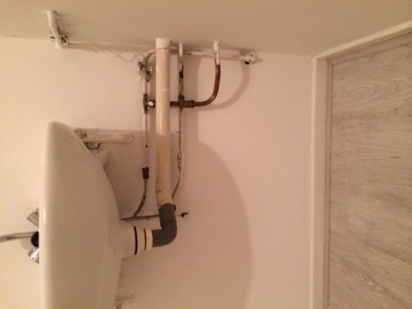

Hieronder een foto van de huidige wastafel in de slaapkamer. Deze zou ik graag willen vervangen door een meubel waarbij de wastafel er vast op zit. Nu zitten hier de leidingen helaas aan de zijkant. De meubels die ik tot nu toe heb gezien moet de leiding vanaf de onderkant aan de wastafel bevestigd worden. Is er hier een mogelijkheid om toch een meubel te kunnen plaatsen zonder grote aanpassingen aan de leidingen?

Alles kan, maar je zou het meubel beter in de hoek kunnen plaatsen.
kort alle leidingen die uit de muur langs de wastafel komen af op 5cm, zodat je ze altijd makkelijk aan kan.
dan meet je precies hoe hoog alle leidingen zitten, en boor je die gaten in je zijwand van het meubel, hang hem op, en sluit alles terug aan in het kastje.

Oplossing is makkelijker dan ik had verwacht, bedankt!
Is er bij een meubel met lades ook ruimte achter de bovenste lade voor de leidingen? Of zal ik sowieso voor een kastmodel moeten kiezen?

Meubel met lade kan wel, dien je alleen een meubelsifon te pakken zodat je boven je lade door naar achter kan en dan zakken.

Dat is dan al een vooruitgang, TS heeft nu helemaal geen sifon.

Sowieso een rare afvoer naar boven toe :mrgreen:
Let erop dat de lade niet te diep is. Dus de maten meenemen naar de winkel. Of je kiest een lade die je aan kan passen.
