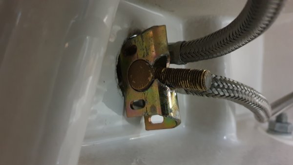

Gemengde Wastafelkraan Venlo krijg ik aan de onderkant van de wastafel niet losgeschroefd. Op de foto kun je zien welke bevestigingsbeugel erop zit. Heeft iemand hier ervaring mee?
Dat moet via de bovenkant, kraanuitloop loshalen en dan zie je daar een schroefkop.
