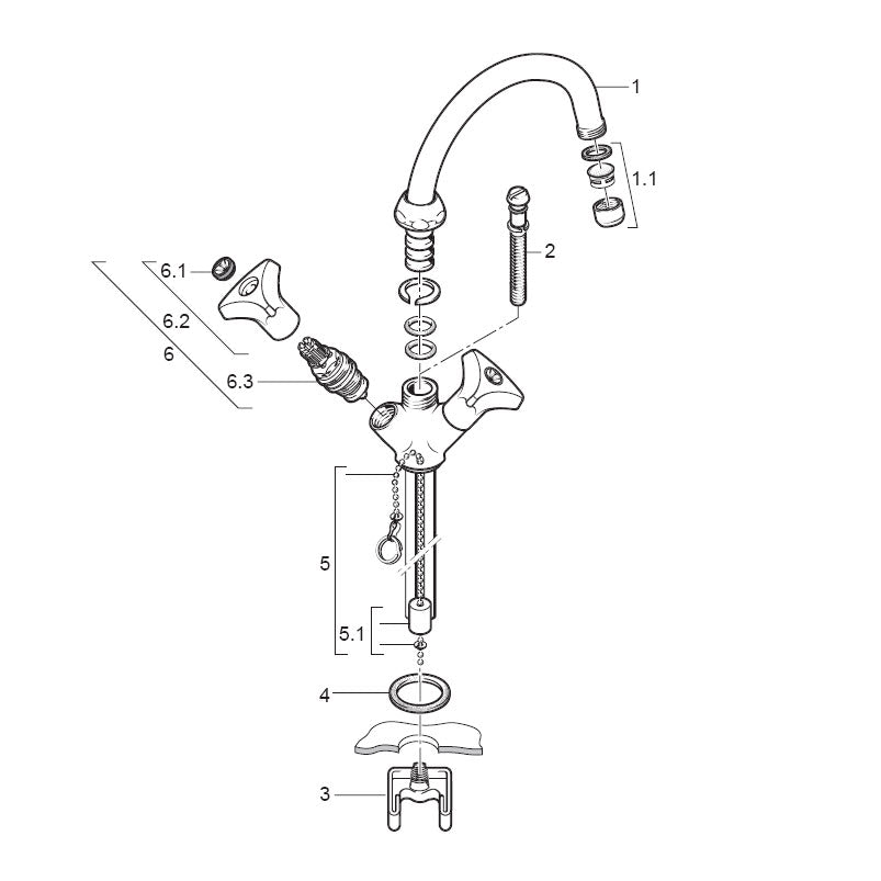

Beste,
Heb een kraan die prima naar links wil zwenken op een wastafel maar naar rechts gaat dit heel erg stroef. Zo stroef dat ik denk dat er vandaag of morgen wat knapt.
Wat zou er aan de hand kunnen zijn en hoe kan ik dit verhelpen?
Huis is in 1993 gebouwd, kraan komt ook uit die tijd.

Daarvoor heb ik de site van de importeur kunnen vinden.
Die heeft in elk geval een pagina met gegevens daarvan, die vind je hier (klik).
Op die bladzijde is ook een aantal downloads beschikbaar, waaronder van de onderdelentekening (klik).
Op die tekening is te zien dat het bovendeel met uitloop eraf gehaald zou kunnen worden.
Hoe je dat precies moet doen weet ik zelf niet, maar onze @Henk253 zal hier ongetwijfeld meer van weten!
je moet de uitloop lostrekken door het palletje in te drukken dan kan je de 3.1 in vetten met siliconen kranen vet
en dan kan uit loop er weer op.
Of de 3.1 is defect dan moet je hem vervangen.
Venlo bevestigingsset uitloop + O-ring voor nimbus​
F963530NU

Door omstandigheden ben ik niet in staat geweest om met de kraan aan de gang te gaan tot vandaag en het blijkt een ander type nimbus te zijn
De uitloop zit op een andere manier vast maar ik kan niet uitvinden hoe en trekken aan de uitloop als de klemmoer los is gedraaid werkt niet.
Kan Henk253 met de tekening van de juiste kraan er nog een keer zijn licht op laten schijnen?
Anders wordt het een complete demontage en geheel vervangen wat zonde van het materiaal is, functioneerde verder goed.
Oke,
Je draait de uitloop los en trekt hem meet gepast geweld al heen en weer draaiend los, het zal wel verkalkt zijn.
Daarna smeer je de o ringen in met siliconenkraan vet.
Ok.
De kraan is inderdaad flink verkalkt daar waar de uitloop het kraandeel in gaat.
Denk dat ik te voorzichtig ben geweest en bang om kraandelen af te breken wat me in verleden wel eens gebeurt is
Bedankt voor de extra uitleg leg Henk253
