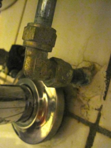

Goedeavond, ik ga een nieuwe wastafel plaatsen en wil daarna graag de oude kraan weer monteren. Op de foto de huidige situatie. Moet het hele kniestuk op de afbeelding eraf of kan het bovenste gedeelte losgeschroefd worden? Zijn dit knelkoppelingen?? (Ja ik ben een leek)
Uit de kraan komen dus twee pijpen en geen flexibele slangen.
Kan iemand mij op weg helpen?
De bovenste wartel losdraaien en er een nieuwe knelring inzetten of een verloopring, de rest kan blijven zitten.
Jan vergeet je niet de oude knel ring door te zagen, want met de knelringen er nog om krijg je hem niet door het wastafel gat.
met een babyzaagje de knelriing half inzagen, en dan met een schroevendraaier verder breken.
groeten b
Dus als ik het goed begrijp draai ik de bovenste wartel los en dan zie ik de oude knelring zitten, en die moet er dan af? En wat is het verschil tussen een nieuwe knelring en een verloopring?
Die knelring hoeft er niet af, u kunt het pijpje boven de wartel doorzagen en uit de wartel trekken, het stukje pijp en de oude knelring hebt u niet meer nodig, daar komt de nieuwe knelring voor in de plaats, er moet altijd een nieuwe knelring op een nieuwe aansluiting.
Als de wartel eraf is past de kraan door de opening van de wastafel.

Jan heb je goed gelezen?
de kraan word herplaatst, alleen de wastafel word vervangen. dus als je de chrome leidingen doorzaagd, zijn ze bij terug plaatsen van de nieuwe wastafel, met oude kraan gewoon tekort.
dus de knelring moet wel degelijk worden doorgezaagd.
groeten b
Boudewijn, je hebt volkomen gelijk, ik heb het niet goed gelezen.
(Of ik heb het niet begrepen.)
@ Tuppie, mijn excuses.
