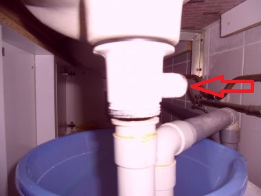

Ik heb een probleem met mn wastafel (waste) als ik het goed bij de naam heb.
Op de foto hier onder heb ik 2 rode pijltjes gezet van de 2 onderdelen die los moeten maar hoe krijg ik dat voor elkaar. het zit muur vast!

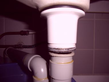

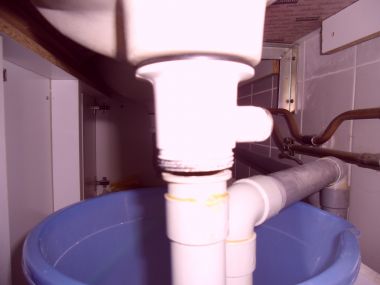

Op de onderstaande foto's zie je hoe de boel in elkaar zit.

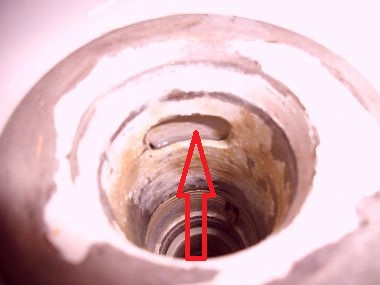

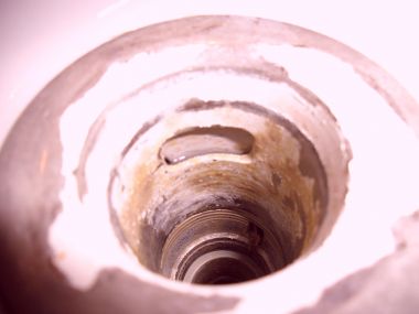

Steek in het gat van de waste pen, een ronde schroevendraaier die er net in past.
Verwijder eerst het rubbertje of fiber ring die daar in zit.
Daarna kun je een grote inbus sleutel die net past, in het gat zetten van de volgende afbeelding.
Zo kun je de afvoer enigsins tegenhouden tijdens het draaien.
Dan kun je het onderste gedeelte er afdraaien.
Soms moet je even wat kracht zetten.

Dan nog een vraag, op de plek van de pijl zat een witte plastic draai ring om de sifon aan de wasbak te bevestigen, deze is gescheurd. hij hoort tussen het smalle grijze pvc pijpje te zitten, hoe krijg ik deze daar weer op zijn plek?
Grt Lyckele

Wat is de reden dat je hem daar achteraan helemaal moet doorzagen en niet net boven de sifon waar ik had aangegeven?
Die wartel krijg je er niet meer om
je moet een nieuwe sifon plaatsen.
als je de zelfde type weer wilt plaatsen moet je daar door zagen en daar een sok plaatsen.

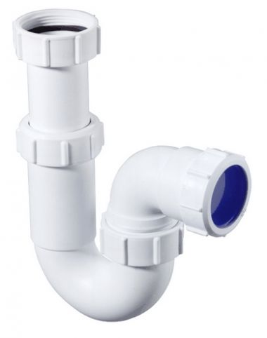

Evt kan dat met rubberringen zijn zodat je ook gemakkelijker uitelkander gehaald worden ivm verstopping
je kunt evt ook een P sifon plaatsen deze heeft
De reden dat je hem niet daar kunt doorzagen, is dat je het gedeelte met de vlakke kant tussen je waste en de syfon, nodig hebt. daar komt de syfon ring met een rubber pakking tussen. de syfon ring krijg je nu nooit meer om de vlakke kant heen
die kan je nu alleen krijgen door achter je syfon door te zagen. en dit stuk opnieuw te maken.
