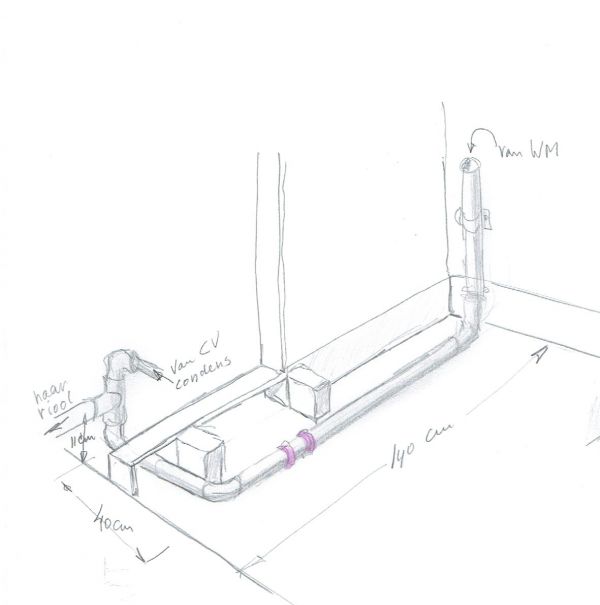

Ik wil de wasmachineafvoer verplaatsen. Voorheen was de afvoer in een buis die rechtstreeks -via een sifon- naar het riool ging.
Nu wil ik de afvoerbuis 140 cm verplaatsen (naar de overkant van het gangetje).Zie de schets. Omdat daardoor de buis ter plaatse van de rioolafvoerbuis 11 cm omhoog moet, ontstaat er als het ware een grote sifon.
Vraag is: werkt dat inderdaad zo of moet ik bij de wasmachine toch een normale sifon plaatsen?
Je zult aan de kant van de cv afvoer in elk geval óók een sifon moeten plaatsen. Anders gaat het flink stinken!
Of het zo werkt met zo'n lang 'sifon' weet ik niet, maar ik vrees dat als je het zo doet, het water er bij de cv-afvoer uit gaat spuiten wanneer de wasmachine afpompt.
Een echt goede oplossing zou ik echter zo niet weten!
Kun je op de plek waar 'naar riool' staat niet lager weggaan met een afvoerbuis?Dan kun je de CV-afvoer en de wasmachineafvoer wat langer gescheiden houden en de wasmachineafvoer kan dan gewoon horizontaal blijven lopen zonder knik omhoog.Dan moet er bij de wasmachine in de buurt natuurlijk wel een aparte sifon komen (en dus één bij de cv-afvoer).
Aansluiting van het een op het ander met een 45 graden aftakking.
Dit is het recept voor problemen.
je moet nooit zo'n lange zak in je leiding hebben, zeep gaat zich hier in afzetten.

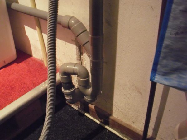

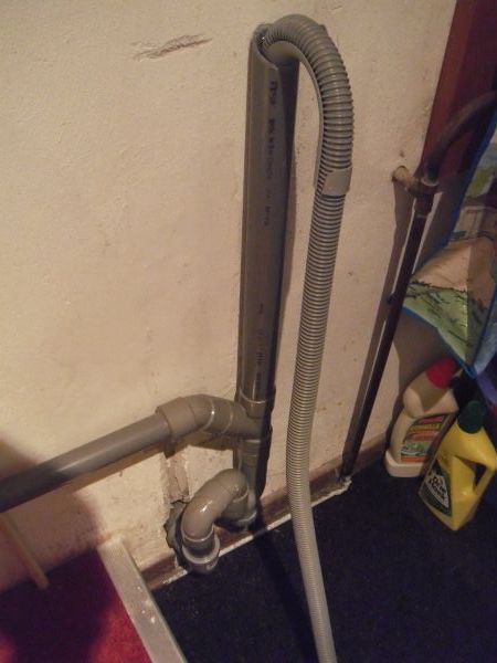

De huidige situatie die al 18 jaar bestaat is dat de afvoerslang via een verlengslang in de verticale buis verdwijnt die nu via een sifon op de rioolaansluiting zit. Zie foto's. Er blijft dus nu ook water staan in de slang.
Water in de slang is heel wat anders dan water in een liggende buis. Die zit binnen de kortste keren helemaal verstopt. Beter is het de leiding langs de wand te verslepen met een heel klein afschot.
Inderdaad, voor de afvoer van je wasmachine krijg je een sifon. De kans is wel groot dat het water bij de aansluiting van de CV naar buiten spuit.
Via die buis komt de stank van het riool ook naar buiten.
Ik denk dat er misschien wel meer vuil in het horizontale deel van de buis achter kan blijven.
Het verschil is dat er voor de slang een pomp zit die het water opstuwt.
In de nieuw voorgestelde situatie blijft er meer water in de lange sifon staan en heeft alleen het aangevoerde afvoer water als druk om al het water in de leiding omhoog te stuwen. Dat gaat veel langzamer dan dat de pomp water aanvoert.
Dus loopt de pijp waar je de wasmachineslang in hangt meteen over.
Je moet de oplossing zoeken in een sanibroyeur achtig apparaat.

De CV condens afvoer is een gesloten leiding vanaf de eerste verdieping waar de CV HR Ketel staat. Het lijkt me niet dat de Wasmachine naar 1-hoog kan afpompen, zonder dat het water in de rioolafvoer verdwijnt. Cv condensleiding is 32mm, afvoeren 40mm.
Vanwege het afschot van de rioolleiding kan ik de rioolafvoer niet lager plaatsen.
Ik deel overigens de zienswijze van de overstromende afvoerbuis doordat er een grote stilstaande waterhoeveelheid de vrije afvoer belemmert.

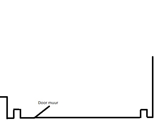

Zoals op de foto wel te zien is, komt de afvoer van de overkant van de vloer.
Deze vloer is een houten vloer op pallets. Het was mijn bedoeling die afvoer onder de pallets te leiden. Ik heb daar maar een paar cm hoogte, dus veel afschot zal er niet zijn. Bovendien moet ik aan het eind weer 11 cm omhoog om het riool te bereiken.
Er blijft dus altijd 11 cm waterhoogte staan, plus 1,5 m water horizontaal. Dat krijg te nooit zo snel in beweging dat de vulpijp, waar de afvoerslang in hangt, niet overstroomt.
Ik weet niet hoor, maar ik snap hem niet.
Zoals ik het zie, komt het riool door de achtermuur, en komt de condensleiding van de cv over de muur van het verhoogde deel.
Langs de muur met een klein afschot lijkt mij hier de meest simpele oplossing.
