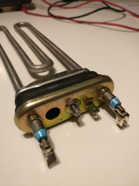

Ik heb een Zanker SF4200 wasmachine, die steeds meer begon te stinken uit de trommel. Bleek dat het hele ding niet meer warm wordt.
Nu heb ik het ding uit elkaar geschroefd en het verwarmingselement eruit gehaald. Nu blijkt het ding een weerstand te hebben tussen de beide pinnen, 27 Ohm (1950W bij 230V). Lijkt goed dus, en een nieuw element lijkt me dan niet nodig, of wel?
Zou ik nog een thermostaat of zoiets door moeten meten? Waar zou deze kunnen zitten?
Ook vond ik ook onder de trommel een BH-beugel. Zou dat voor een soort storing gezorgd kunnen hebben?
Best een klus om het ding weer in elkaar te zetten, dus vandaar even mijn vragen.
NTC doet het prima, wijzigt ook naarmate hij warmer / kouder wordt in weerstand. Bekabeling is doorgemeten van print naar element en ook naar NTC, is helemaal goed.

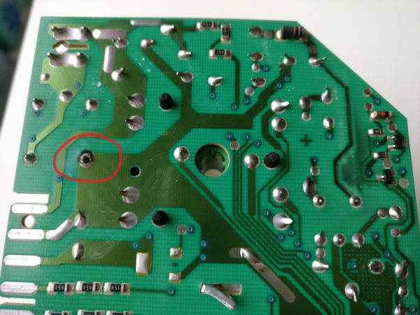

Daarom maar de print eruit gehaald, en nu zie ik aan de andere kant van het relais bij de programmakeuzeknop het volgende:
Hier lijkt een pin van het relais doorgebrand te zijn? Betekent dit een defect relais? Of is het pinnetje alleen los van de print?
Dat betekent een defect relais. Weliswaar zal de machine na eventueel doorsolderen van het soldeercontact (waarschijnlijk) weer gewoon werken, maar dat is maar tijdelijk.
De oorzaak van een dergelijk 'losgesoldeerd'/ losgebrand relais is het relais zelf. Dat heeft een slcht contact (tussen de schakelcontacten van het relais zelf). Daardoor worden de aansluitpootjes bloedheet en daardoor verbrandt het soldeereiland.
Na opnieuw solderen (zonder wisselen van het relais) gebeurt precies hetzelfde, alleen wordt het elke keer moeilijker een nette soldering te maken. :?
Voor de zekerheid ga ik toch het relais maar vervangen, anders blijf ik in- en uitbouwen.

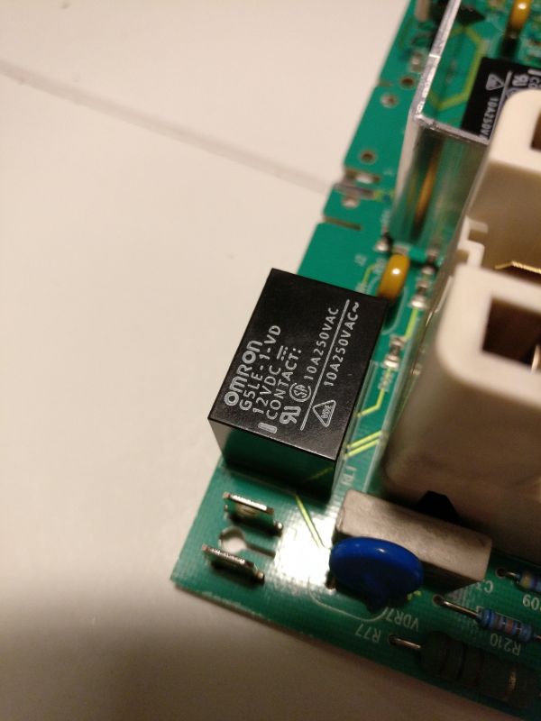

Maar ... ik ben op zoek naar het goede relais. Op het ding zelf staat:
OMRON
G5LE-1-VD
12VDC
CONTACT:
10A250VAC
10A250VAC~
Zo dus:
Maar helaas kan ik niet exact hetzelfde type vinden. Op Conrad staat dezelfde relais, maar dan 8A, dat lijkt me niet genoeg voor een verwarmingselement:
https://www.conrad.nl/p/omron-g5le-...is-12-vdc-8-a-1x-wisselcontact-1-stuks-503811
En ook bij TME niet exact dezelfde, want daar staat 5A en ook 10A 120V ?
Klopt daar nu 2x iets niet, of kan ik ook een 8A relais gebruiken?
Je zult een relais nodig hebben van minstens 9A omdat het element ongeveer 8,8A verbruikt. Gebruik je lager dan 9A zul je het relais kapot maken en/of gaat het element niet aan. 120V hebben ze in Amerika, daar gebruiken de wasmachines die werken op 120V.
Je zit echt niet vast aan Omron hoor: er zijn best wel veel identieke relais te vinden!
Volgens mij kun je bijv. gebruiken (zelf svp controleren):
1. Song Chuan 812H-1CCEF 12 Printrelais 12 V/DC 10 A 1x wisselaar (504116-89)
- Heeft exact zelfde printlayout en afmetingen (de Song Chuan is iets minder hoog maar dat is geen bezwaar).
- Zelfde spoelweerstand (400 Ohm)
- contacten max. 10 A bij 250 V wisselspamnning
2. Zettler Electronics AZ943-1CH-12DE Printrelais 12 V/DC 15 A 1x wisselaar (503611-89)
Zoals boven, maar dan contacten max 15 A / 2770 VA (komt neer op 12 A bij 230 V)
verder geheel identiek.
3. Finder 36.11.9.012.4011 Printrelais 12 V/DC 10 A 1x wisselaar (503078-89) (niet op voorraad)
Zoals boven, contacten max 10 A
4. Texcell Printrelais 12 V/DC 10 A 1x wisselaar (1405601-89)
5. AFE Printrelais 12 V/DC 15 A 1x wisselaar
Zoals boven, maar dan contacten max 15 A / 3000 VA (komt neer op 13 A bij 230 V)
6. AFE Printrelais 12 V/DC 17 A 1x wisselaar
Dit relais heeft weliswaar dezelfde printlayout, maar de afmetingen van het relais zelf zijn te groot.
Er is ook een identiek relais met max 25 A contacten (Texcell Printrelais 12 V/DC 25 A 1x wisselaar) maar daarvan is de spoelweerstand beduidend lager (240 Ohm). Dat moet je niet hebben, want je weet niet of het aansturende circuit dat kan hebben. Bovendien zitten de printcontacten net een mm dichter bij elkaar. Dat zijn dus dingen waar je bij vergelijken op moet letten.
Dit waren dan de eerste 2 bladzijdes (van totaal 5) van dezelfde webshop als waar jij gekeken hebt. Daarbij geselecteerd op spoelspanning 12 V DC en contactsoort 1 x wisselaar. En dan de resultaten bekeken, op hetoog gekeken of het relais er qua vorm op lijkt. Dan de specificaties nader vergeleken.
De andere bladzijden heb ik niet bekeken...
Van elk relais kun je een pdf met specificaties downloaden. :wink:
