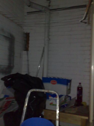

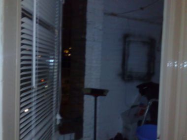

Ik wil graag mijn wasmachine op balkon zetten. Ik zal even goed omschrijven hoe het er uit ziet:
Mijn balkon is voor de helft afgesloten met een stenen muur, tegenover die stenen muur zit mijn badkamerraam/muur met daarin al een gat naar de badkamer, voor naar de afvoer. Ik woon bovenaan dus van boven en de zijkanten is het ook helemaal afgesloten. Dus er is zeg maar, maar een klein deel van het balkon open. Hoop dat het zo een beetje duidelijk is haha

Maar nu mijn vraag; Het lijkt me dat ivm bevriezing ik de wasmachine niet zomaar zo neer kan zetten. Maar wat moet ik allemaal doen zodat het wel goed gaat? Zou ik mijn balkon halverwege af moeten sluiten met een deur? Of een andere makkelijkere oplossing? Ik heb geen idee..

Vraag me af of je je balkon wel zomaar dicht mag maken, maar maak eens een foto als je wilt.
Stephvb
Zal ik straks even doen als t lukt. Maar ik ken namelijk iemand en die woont hier om de hoek, (zelfde huis en woningbouwvereneging) En die had al een deur zitten voordat ze het huis in ging. Dus ik neem aan dat het wel mag, maar vraag me af of er geen simpelere oplossing voor is.

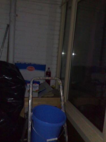

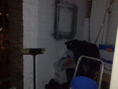

Ik zal nu wel even gelijk een foto maken en zo plaatsen.
Stephvb
Let niet op de gigantische troep die er nu nog staat :lol:
Tiho
Neem aan dat de bezem bij het gat staat?
Beste is toch hier een deur te maken denk ik om de vorst buiten te houden. Vocht en grote temp. schommelingen lijken me ook niet het beste voor zo,n apparaat.
Stephvb
Ja tenminste de overgang van muur naar het open stukje balkon, als je dat bedoelt :P
Maar als ik een deur oid maak is het dan wel goed genoeg afgesloten of moet er nog meer gebeuren?
